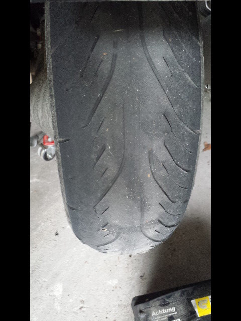

Der Z 8 ist der einzige Reifen bei dem regelmäßig am Ende bei den verschiedensten Fahrern die Karkasse durchscheint.
Das Verhalten wird durch Gewicht und Drehmoment der 16er noch verstärkt.
Der Z8 hat in der Mitte über einen Streifen von ca. einen Zentimeter kein Profil und natürlich keine TWIs.
Der Z8 baut in der Mitte deutlich stärker ab als vergleichbare Reifen
Der Z8 hat kein "Fleisch" drunter. Andere Reifen haben noch ca. 5 mm Gummi nach Profilende.
Wenn man nur um den Kirchturm fährt, kann man mit dem Z8 auf der 16er glücklich werden.
Ich fahre regelmäßig Touren im Bereich 4-5 Tkm und da ist der Z8 nicht geeignet.
Mein Z8 nach 4300km gefahren in Bayern, Italien und Korsika mit sehr geringem Geradeausanteil.
Trotzdem war er mittig stärker abgefahren.
Das Bild wurde in Ivrea aufgenommen, ca 800 km von zu Hause entfernt.
Gruß Werner

Hallo Werner,
dein Foto bestätigt das was ich hier geschrieben habe.
AndreGT hat geschrieben:Alle bis zur Karkasse abgefahrenen Z8, die ich bisher gesehen habe und bei denen der Fahrer der Meinung war
das ,,vor 200km " noch genug Profil drauf war, waren schon mindestens 1000km, wahrscheinlich sogar schon
1500km vor dem ,,AHA-Erlebnis" reif für den Austausch.
Schau mal auf diesem Foto hier ( ist nicht meins, daher verlinke ich nur ).
http://it.ridexperience.metzeler.com/files/2010/09/TingAvert_1.jpg
Dort ist der TWI sehr gut zu sehen und der ist nahezu an der Mittellauffläche angeordnet.
Gut, ich streite jetzt nicht um 5 mm rechts aus der Mitte raus, aber in jedem Fall da wo er selbst bei sturen
,,geradeaus Fahrern" noch seinen Zweck erfüllt, so lange man sich auch mal die Mühe macht nach zu schauen.
Das der Z8 kein Langläufer ist, kann ich dir allerdings bestätigen.
Der letzte Satz Z8 auf der K16 war bei mir nach 4900km reif für den Austausch, sah allerdings nichts so
schlimm aus wie auf deinem Foto.
Um so auszusehen hätte ich ihn noch 1000km drauf lassen können. :lol:

Werner_München hat geschrieben: Der Z8 hat kein "Fleisch" drunter. Andere Reifen haben noch ca. 5 mm Gummi nach Profilende.
Jepp - genau das meine ich mit: zu sparsamer Fahrer. Für das Motorrad war ja Geld da, aber bei den Reifen die Lebensdauer ausreizen bis jenseits der Verschleissgrenze, um sich dann zu wundern, wenn die Karkasse Frischluft schnuppert. Vielleicht ein Zeichen unserer "Versicherungsgesellschaft", die versucht, die Konsequenzen von unkorrektem Verhalten so gut es geht abzumildern. So gibt es an manchen Orten eine erste Reserve, und eine Reserve nach der Reserve, für unverbesserliche Sparfüchse. Beim Z8 nicht. Die vom Gesetzgeber verlangten 1.6mm Restprofil sind die Sicherheitsreserve, die ist Ernst zu nehmen, und danach ist fertig. Na und? Reicht doch. Wechseln, und gut is. Da der Z8 in der Mitte profillos ist, darf man halt etwas konservativer sein bei der Beurteilung der Restlebensdauer, vorallem bei längerer Geradeausfahrt. 4-5Tsd Kilometer-Touren und ein 360kg Bike, das frisst halt viel in der Mitte. Und ist nicht kompatibel mit einer übertriebenen Anspruchshaltung an den Reifenhersteller, à la:
Zitat: "Andere Reifen haben noch ca. 5 mm Gummi nach Profilende."
plemplem
Probier's mal mit Reitfenwechsel 1.6mm vor Profilende, anstatt den Fehler beim Hersteller zu suchen. Das sollte funktionieren.
PS: TWI = 0.8mm. Ist eine US-Vorschrift.

Panjo hat geschrieben:Der TWI ist, so glaube ich zumindest, ist in Deutschland nicht maßgebend,
da er unter 1,6mm liegt.
So ist es. ThumbUP
Wer dann fährt bis der TWI ,,plan" ist mit dem übrigen positiv-Profil, der ist schon längst in den Punkten
und muss sich nicht wundern wenn die Karkasse kurz darauf sichtbar wird.
Dagegen hilft, wie ich schon weiter vorn schrieb, MESSEN und nicht schätzen. winkG
Mit 2mm Restprofil fährt man besser nur noch zum Reifenhändler, aber nicht mehr auf
eine längere Tour.
Das deckt sich nicht mit meiner Erfahrung. Beim Z8 sind die Kilometer die zwischen legal und dem Punkt an dem die Karkasse zu sehen ist sind deutlich weniger als 1000.
Vor dem Z8 konnte ich es bis jetzt mit jedem Reifen den illegalen Bereich zu vermeiden. Von sichtbarer Karkasse gar nicht zu reden.
Es geht bei der ganzen Diskussion nicht darum den Z8 schlecht zu machen sondern lediglich darum, darauf hin zu weisen, dass er am Ende seines Lebens viel schneller abbaut als andere Reifen.
Ich möchte diesen Effekt nicht akzeptieren und deshalb fahre ich den Z8 nicht mehr und das hat nichts mit sparsamen Fahrer etc. zu tun
