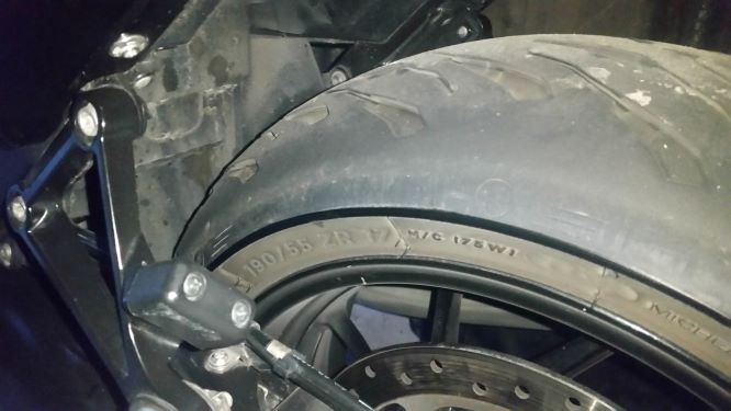

Beitragvon Spaßbiker » 22.05.2020, 22:45
@ Hans, @Lutz
Euer Wort in Gottes Ohr....
Bei meinem MPR 5 GT ist schon ein schwarzer Schleifrand zu sehen!!!
Rad dreht zwar „normal“ aber 0 mm Spiel! Ist mir (und dem TÜV/Werksttt am Montag auch nicht aufgefallen.... ahh
Anscheinend habe ich auch so eine "Übergröße" erwischt!
Mal schauen, was die Werkstatt und Michelin dazu sagt.
LG Spaßbiker

Beitragvon Oldie » 23.05.2020, 07:05
Mein Reifen: MADE IN SPAIN DOT HBKL 030X 4019
Ein Kommentar seitens Michelin wäre interessant, besonders bezüglich des Abrollumfanges. Ein 200/55 Reifen ist im Durchmesser 11 mm größer. Das ABS sollte in der Lage sein, diese Abweichung zu kompensieren.
