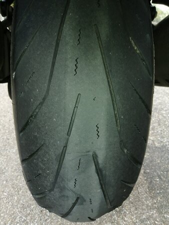

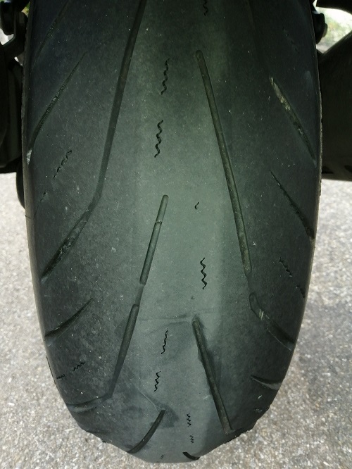

Hi Leute,
nachdem man über Avon unterschiedliches, bis zu unglaublichem hört und liest, habe ich den Selbsttest gemacht:
Vorne und hinten neu bei 38736 km
Vorne neu bei 45875 km
Hinten jetzt erneuerungsbedürftig bei: 52453 km.
Also in der Mitte ist der steinhart. Sieht man auch im Verschleißverhalten.
Mein Fahrstil: Meide möglichst Autobahnen; cruise auf Landstraßen. Bremsen vor der Kurve.
Grüße
Klaus
p.s.: Extra-Grüße an den Kollegen mit Frau und Coburger Kennzeichen, der mich rücklings damit ansprach, dass, wenn er einmal groß sei, er sich auch mal so ein Motorrad kaufen werde - dabei hatte er das doch schon. Mit dem habe ich das und andere Themen unlängst auf der Wasserkuppe erörtert.

nach gleichbleibender Kontur und ausgewogenem Verschleißbild sieht der Reifen nicht aus.
Dreieckig geworden fällt das Rad am Ende bestimmt wie ein Stein in die Kurve.
Aber das kann ja bei jedem Fahrer anders aussehen und anders wahrgenommen werden.
Für einen Autobahnfahrer wäre das womöglich eine gute Alternative.
Wenn der bei mir am Ende auch so aussieht, möchte ich ihn lieber nicht probieren.

Ebsi hat geschrieben:Hi,
Grüße
Eberhard
Genau so sieht es aus.Da sind richtige Kanten zu erkennen.Das kann nicht schön fahren,auch wenn die Laufleistung Sensationell ist.
