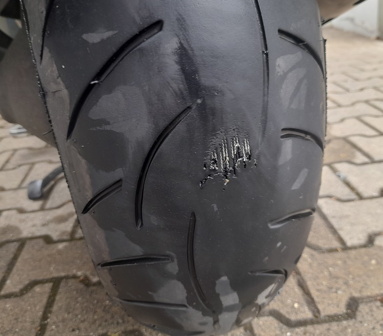

Hallo
beim Putzen der Maschine nach einer Eifeltour "defekt" am Hinterrad festgestellt.
Ist das Verschleiß - der restliche Reifen sieht noch gut aus?
Gruss Martin
t'schüss K 1600 GTL
willkommen R 1250 RT

Martin 11 hat geschrieben:Hallo
Gruss Martin
Das alte "Z8-Problem".
Von sieht ja noch gut aus bis Gewebe kommt durch wenige Hundert Kilometer (meistens eine Tour).
Normal!
Moped stehen lassen, sofort neuen Reifen drauf.

OSM62 hat geschrieben:
Martin 11 hat geschrieben:..... Moped stehen lassen, sofort neuen Reifen drauf.
Du meinst, ich muss jetzt zu Fuß gehen und das Moped schieben :(
- neue Reifen sind schon bestellt
