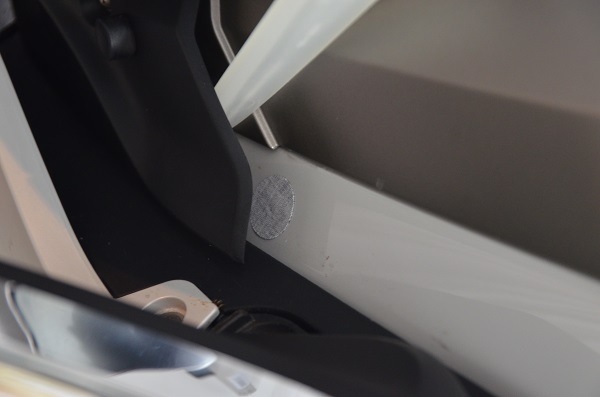

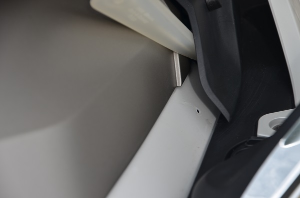

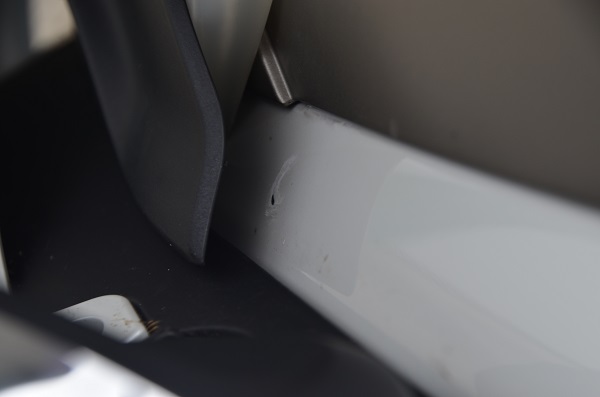

wenn ihr die Windflügel aufklapt und die Verkleidung li. u. re. anhebt, dann kann es sein, das ihr Scheuerspuren habt,
so wie ich.
Habe es mit Markierungspunkte abgeklebt, denke, das neu lackieren hilft nicht.

Ich hatte es zum Glück schon vor der ersten Fahrt hier gelesen und gleich mit" Elefantenhaut" abgeklebt.
Das ist ne matte, selbstklebende und durchsichtige Folie mit der man sonst Bücher einbindet.
Hält wunderbar unnd der Originallack bleibt heile.
