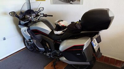

habt ihr Kenntnisse ob das kleine BMW 30 Liter Topcase auf die K1600GT passt?
Spiele gerade mit dem Gedanken.

Ich hab das 28L-Topcase meiner K1200/1300 GT auf meine 1600er mitgenommen.
Plug & Play.

Gother hat geschrieben:...ob man dafür einen Adapter braucht..?
Die Träger der K 1200 GT, K 1300 GT und K 1600 GT (& R 1150/1200/1250 RT) haben dasselbe Profil.
Alle Topcases passen mechanisch untereinander ohne Adaption.
Deshalb schrieb ich: "Plug & Play"
Ein 30L-Topcase kenne ich nur von der GS.
Das habe ich nicht ausprobiert.
