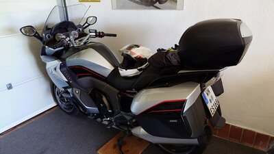

habt ihr Kenntnisse ob das kleine BMW 30 Liter Topcase auf die K1600GT passt?
Spiele gerade mit dem Gedanken.

Ich hab das 28L-Topcase meiner K1200/1300 GT auf meine 1600er mitgenommen.
Plug & Play.

Die Träger der K 1200 GT, K 1300 GT und K 1600 GT (& R 1150/1200/1250 RT) haben dasselbe Profil.
Alle Topcases passen mechanisch untereinander ohne Adaption.
Deshalb schrieb ich: "Plug & Play"
Ein 30L-Topcase kenne ich nur von der GS.
Das habe ich nicht ausprobiert.

Mit dem 30 Liter Topcase meinte ich das von der R1200R.

Danke Ebsi,
hab das kleine Topcase 28L bestellt.
Mit Rückenpolster für meinen kleinen General
und dem Reparaturschließzylinder für meinen Zündschlüssel.
