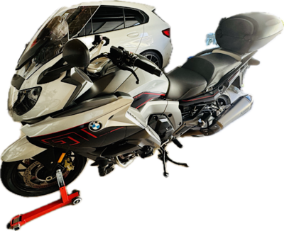

Beitragvon Boxer » 13.07.2025, 18:31
Danke nochmal an Ebsi für den Tip.
Hab das kleine Topcase jetzt bekommen und mir gleich noch die Rückenplatte und den Reparaturschließzylinder besorgt.
Ein Foto davon mit dem IPhone ist schwierig, da es auf dem Bild doppelt so groß wirkt, wie es eigentlich ist.
Liebe Grüße
Dirk
