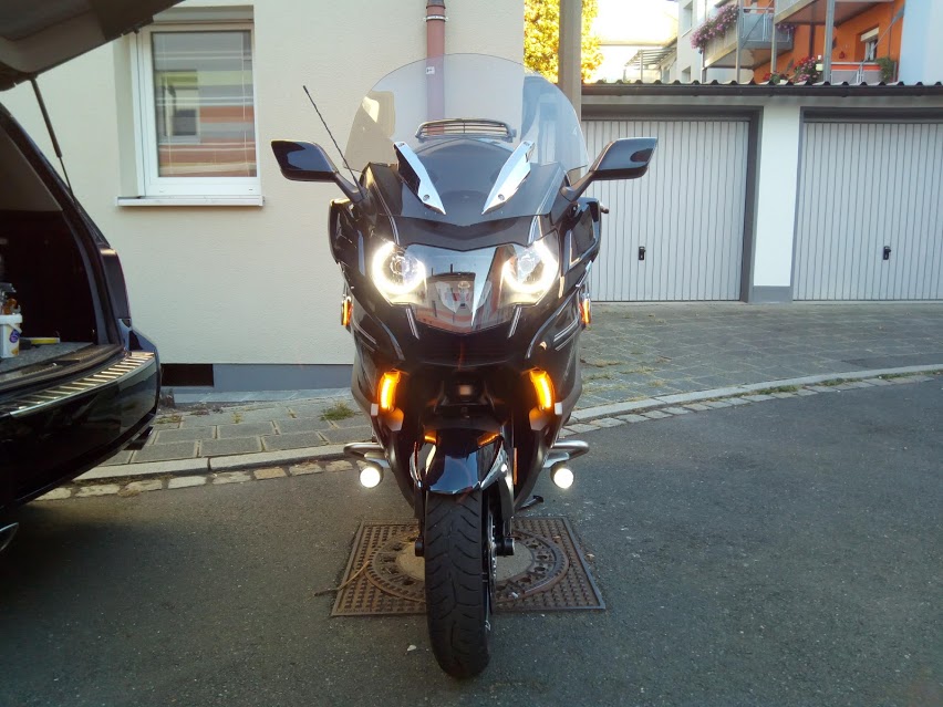

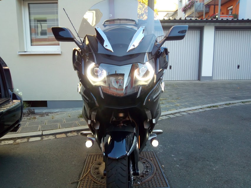

Beitragvon Fuboner » 13.10.2018, 19:37
Sodele,
einmal Eigenbau Emblemblinker mit Standlicht an das neue
Schmuckstück angebracht ThumbUP winkG
Gruss Joachim
