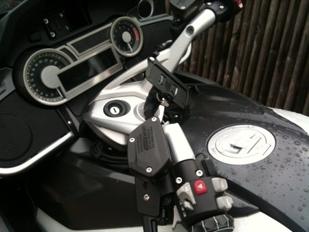

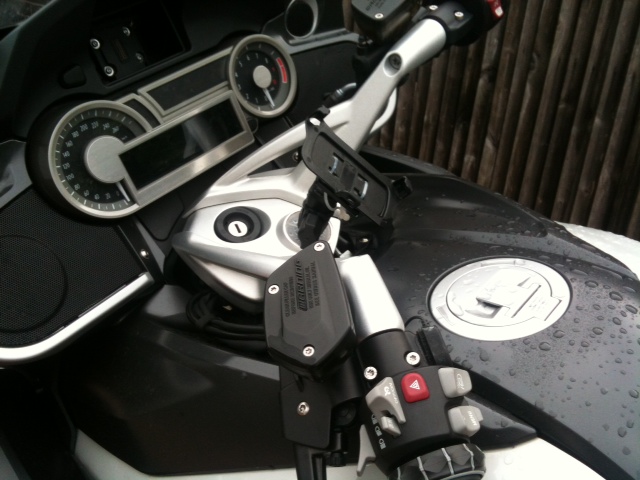

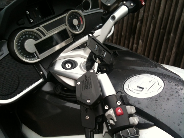

Hier mal was selbst gemachtes aus dem mitgeliefertem Zeugs vom TomTom.
Im Lenkkopf ist schon ein M8 Gewinde vorhanden.
Einfach mal das Logo rausziehen.

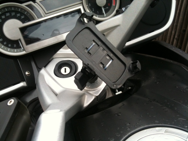

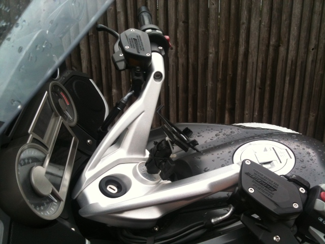

Dann hast Du ja jetzt die Möglichkeit, wie gesagt die halbe Miete steckt schon im Lenkkopf und das Logo ist nur eingesteckt, kann man ohne Schaden rausziehen und wieder einstecken.
Ich habe den Kugelkopf für Rohrlenkermontage von Rammount genommen, abgesägt, M6 Gewinde von unten reingebohrt und ein M6-M8 Adapterbolzen angefertigt. Kleinen Plastikdeckel zur Abdichtung, fertig ist die Rammounthalterung für was auch immer. Und ist Spurlos zurück zu bauen.
Funktioniert seit 4000km sehr gut, vibriert nicht usw. Und man kommt noch sehr gut ans Zündschloss.
Und nen Spannungsabgriff kann man von der Rückseite der rechten Steckdose ( natürlich mit Superseal) :wink: in der Verkleidung holen, die schaltet dann auch nach ca. 1 Minute Spannungslos wenn man die Zündung ausmacht.
