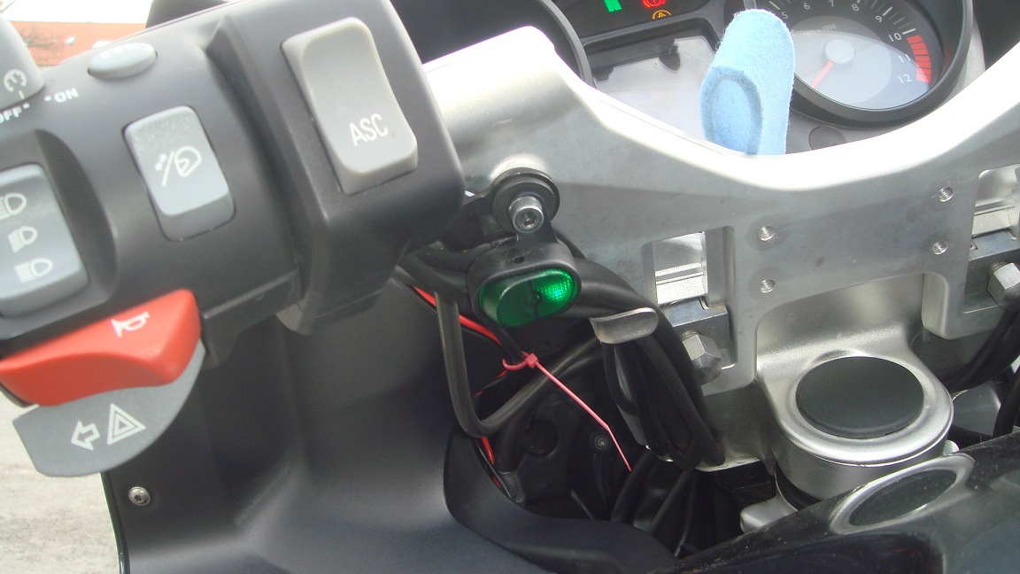

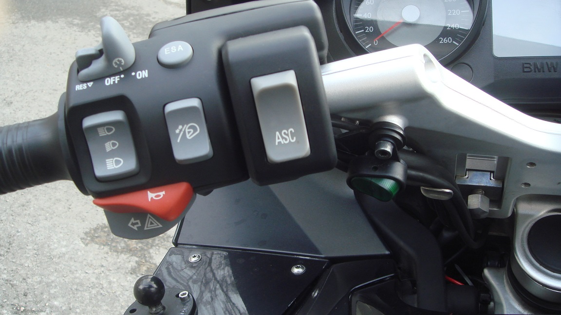

Beitragvon Holgi » 09.02.2014, 21:24
hier noch die Fotos vom Schalter:
Grüße
Holger

Beitragvon Jens K » 11.02.2014, 13:50
Holgi hat geschrieben:Moin,
Grüße
Holger
Vielen Dank,
sieht doch nicht sooo schrecklich aus winkG . Kommt bei mir in die Wahl.
Jens
