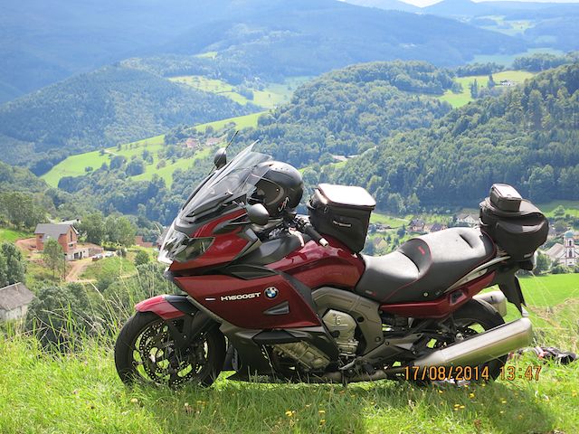

Hi Marcus,
wie sieht's aus mit TÜV bei Deiner Lenkererhöhung?
Obwohl das Teil verdammt viel Geld kostet bin ich sehr interessiert:
1. Ich möchte mehr Druck auf das Vorderrad bekommen durch eine etwas weniger aufrechte Sitzposition.
2. Der Orginallenker ist aus meiner Sicht potthäßlich...
Könntest Du freundlicherweise einige Bilder in verschiedenen Ansichten einstellen?
Vielen Dank für Deine Bemühungen,
Gruß Christoph
