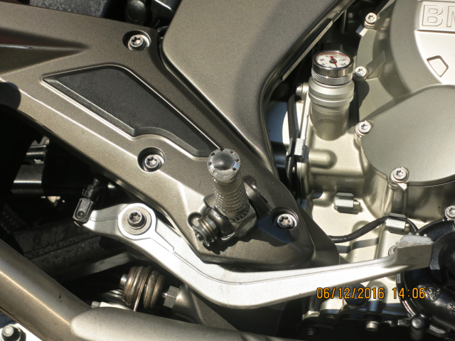

Ganz einfach:
Die Betriebstemperatur des Motors liegt mit Erreichen der Öltemperatur (zwischen 60°C und 80°C) vor und nicht, wenn die Wassertemperatur nicht weiter steigt.
Und hier, lieber André, ist mein Porsche mit Fuchsschwanz:
winkG

Hallo Christoph,
warum ist in der Anzeige Flüssigkeit? Warum ist in der Anzeige noch eine große Luftblase? Kannst du die beiden Fragen beantworten? Ist das bei deiner Anzeige auch?

Also, dass Anzeigen gelegentlich mit Öl gefüllt sind, ist relativ normal und kommt im professionellen Bereich (wenn man Druck oder Temperatur messen möchte) oft vor. Das Öl "bedämpft" den Zeiger der analogen Anzeige und verhindert damit das "Schwingen" oder "Zittern" des Zeigers. Die Luftblase dient dem Druckausgleich bei schwankender Umgebungstemperatur, da das Öl selbst ja nicht komprimierbar ist. Zugegeben, in Zeiten digitaler Anzeigen muss das den einen oder anderen unter uns schon verwundern.
Ich finde, die Anzeige fügt sich harmonisch in das seitliche Bild der GT ein. Kann also ein nützliches Zubehör sein.
Jeder Jeck ist halt anders winkG .

Oh je Christoph, du schreckst wirklich vor nichts zurück. :lol:
Für mich käme da an der K16 nur eine digitale Anzeige, die sich dezent
ins Cockpit integrieren lässt, infrage.
Zumal das bei dir im ,,Keller" verbaute Teil, mal abgesehen von der Optik,
nicht wirklich gut im Blickfeld liegt.
