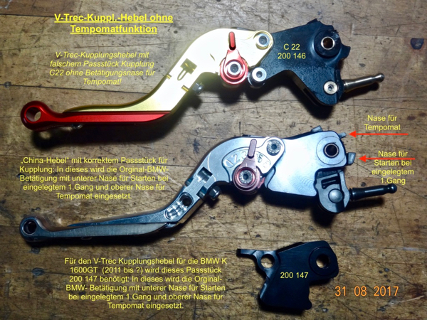

Fa.Motea liefert seit Jahren V-Trec Hebel für die BMW K1600 GT/GTL aus, deren Adapter auf der Kupplungsseite keine Nase zur Betätigung des Microschalters für das Beenden des Tempomats nach gezogener Kupplung aufweist!
Trotz aufwendiger Hilfestellung durch André GT vor 3 (!) Jahren und jetzt durch mich (ziemlich peinlich für solch einen Laden!) war man nicht in der Lage, dies zu korrigieren:
Nach einigem erfolglosen Hin- und Her hab' ich mir meinen Ärger mal von der Seele geschrieben - unglaublich eigentlich, daß solche Häuser überleben können...
Das Bild mit der gesamten Erklärung hatte ich Motea bereits nach der ersten Fehllieferung geschickt:

2. Sie verkaufen das Kupplungsset mit dem Passstück Kupplung C22, welchem die Nase für die Betätigung des Tempomats fehlt.
Richtig wäre, das Passstück Kupplung 200 147 mit Nasen für Tempomat und Starten bei gezogener Kupplung und eingelegtem 1.Gang im Hebelset zu verbauen!

6. Ich schicke Ihnen darauf eine ausführliche, beschriftete Fotoserie, aus der eindeutig hervorgeht, welches Teil von MOTEA falsch verbaut wird, warum dieses falsch ist, und welches Teil verbaut werden muß!
7. Um ganz sicher zu gehen, schicke ich Ihnen eine Teileliste der richtig zusammengestellten Teile auch noch mit:

8. Inzwischen sind die Sets für Bremse und Kupplung in silber/rot bei mir eingetroffen - der Kupplungshebel aber wie seit Jahren (!) mit dem falschen Passstück Kupplung C 22!
