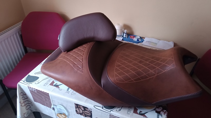

hier mal meine Bank von der alten GTL aufgepolstert von 78cm auf 83cm bei Baehr.
Leider musste ich Sie zurücksenden zum nacharbeiten,
hatte daran einiges,das mir nicht gefallen hat scratch
Wie sie wieder zurück kam, waren alle Mängel behoben ThumbUP
Deshalb auch das Foto mit den Feilen winkG
Gruss Joachim

Beitragvon Fuboner » 23.02.2021, 11:36
Servus,
einmal Aufpolstern lassen von 780 auf 830
Gruss Joachim
