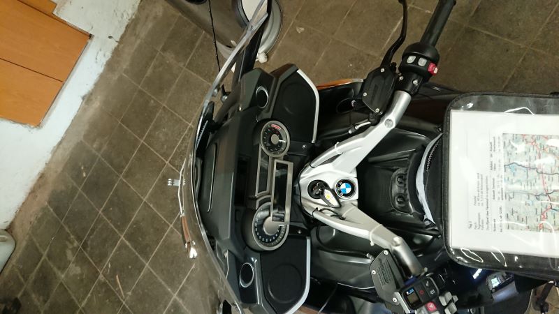

Hallo Eric,
hatte das gleiche Problem und hab mir den von Touratech bestellt.
Hab mir den vorne etwas enger gemacht, somit berührt der Lenker auch nicht mehr den Tankrucksack.
Und wird auch nur oben und unten befestigt.
Für mich die perfekte Lösung.

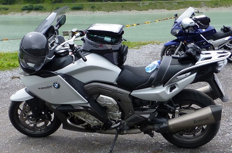

Bin über dieses Bild gestolpert, ist zwar ne GT, aber GTL passt auch.
Kann dir morgen, bei Interesse, ein paar Bilder schicken.....
Gruß Rudi

Würde mich sehr freuen über ein Bild wie das aussieht. Der Tankrucksack brauch garnicht so Riesig sein :shock: wie auf dem Bild von der GT.
Ich wäre schon mit 15- 20L fassungsvermögen Glücklich, ich wäre schon froh wenn ich überhaupt was finde. Ich hab mal nachgeschaut. Hast du einen Namen oder Artikelnummer oder Ähnliches welchen Rucksack du benutzt. !?

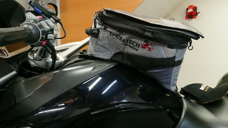

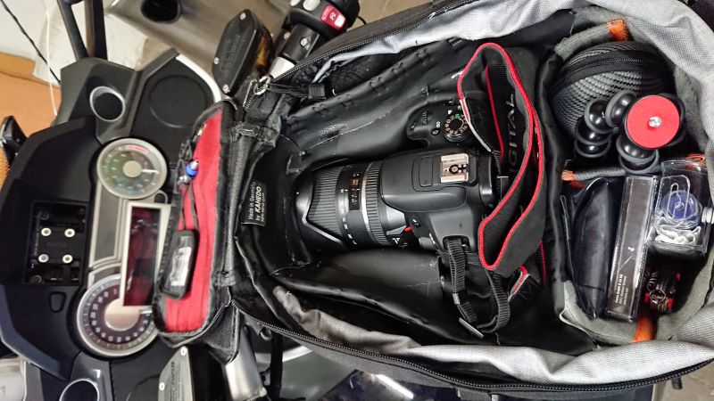

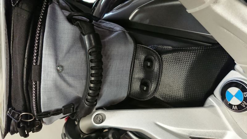

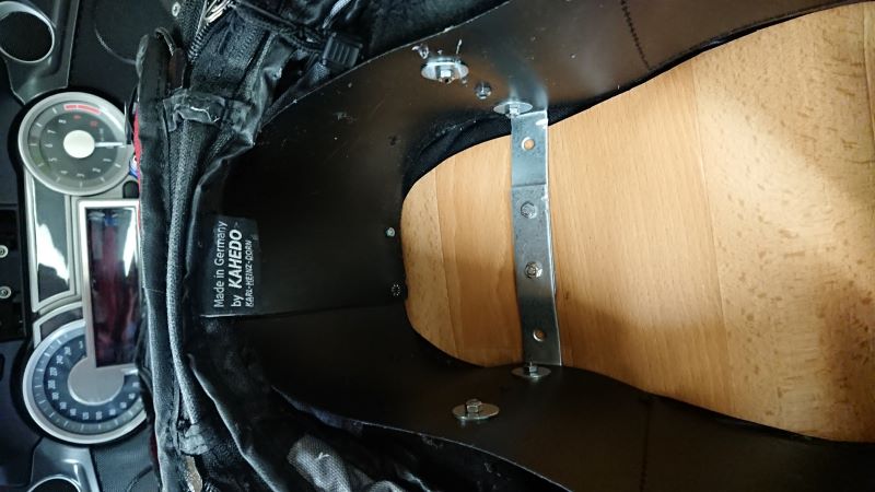

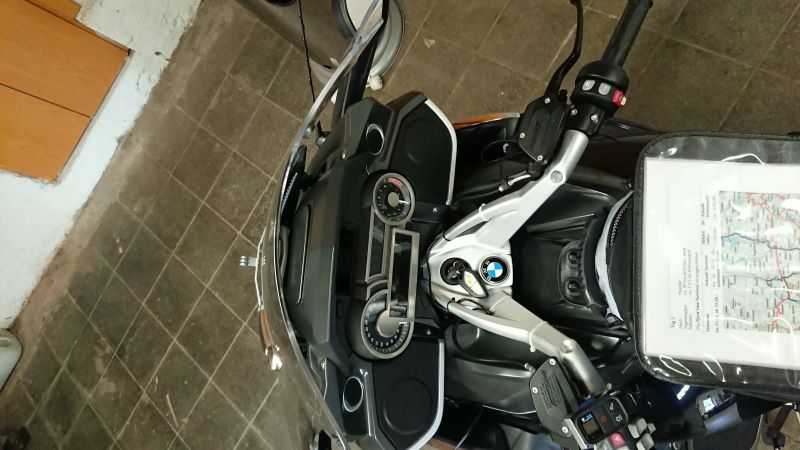

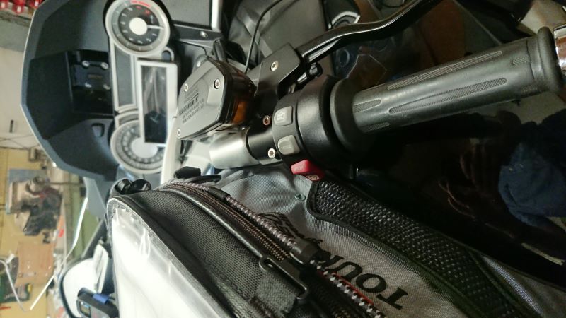

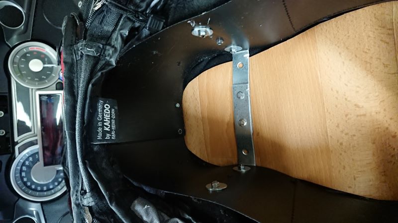

mir ging es genauso wie dir, jeden einzelnen Beitrag hier gelesen und nichts weitergekommen :D Hab dann einfach mal den Touratech Streetline über Ebay Kleinanzeigen gefunden und bestellt, (Da ist einer im Angebot für gut 80 Euro, weiß aber nicht ob das der selbe ist), vielleicht mal bei Touratech anrufen, oder bestellen und ausprobieren, ansonsten zurück schicken.
Ich brauch den Tr für meine Kamera, und natürlich Straßenkarten....
Hab den vorne etwas verengt, einfach 2 Stuhlwinkel übereinander verschraubt, unten etwas dem Tank angepasst, und mit den Seitenwänden verschraubt, passt nun 100 prozentig auf die GTL, ohne das der Lenker anspößt....

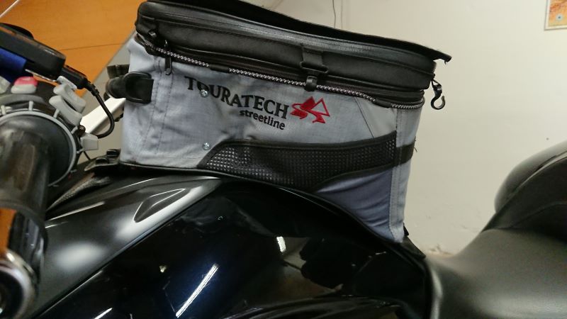

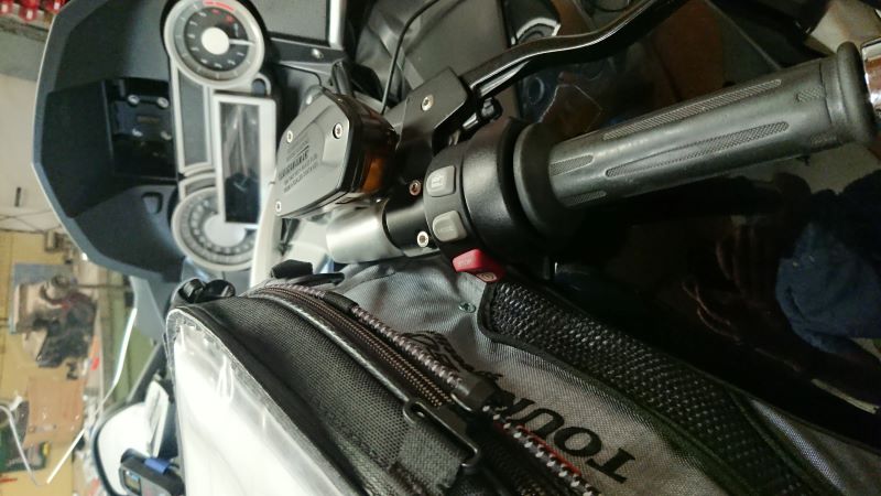

Und die letzten beiden Bilder, ist etwas basteln und probieren, aber funktioniert bestens, Härtetest kommt ab Freitag, dann geht's eine Woche nach Norwegen.
Gruß Rudi

Wahnsinn...Spitzenmäßig....vielen Lieben Dank für eure Antworten und @ Rudi...super Bilder 1000 dank ..Ja dann werde ich mir mal den TR von Touratech bestellen und dein Modell nachbauen..Bilder kommen dann wenn ich soweit bin...eigentlich ist das schon der Hammer ...so eine Hochwertige Maschine und es scheitert am TR plemplem

Wenn ich mir die Bilder bei Toutatech betrachte, sieht keiner so aus wie bei Rudi, insbesonders das
dunkelgraue "Dreieck" am unteren Tankende.
