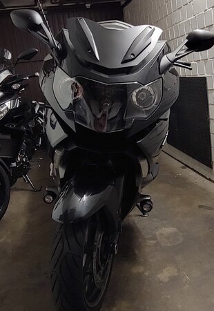

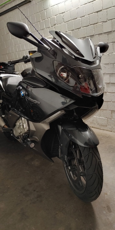

Ich bin mal direkt in die Werkstatt und habe Mal etwas gebastelt. So in etwa stelle ich mir das vor. Hier mein erster Versuch. Morgen drehe ich mal eine Runde

Die schwarze Scheibe von Wunderlich für die Bagger sieht schon gut aus. Sie ist aber auch wieder so hoch wie die BMW Sportscheibe - die ja auch optisch gefällig ist. Das nimmt aber alles Wind und produziert laute Geräusche am Helm. Ich finde es am Besten, wenn die Abrisskante möglichst niedrig liegt. Zum einen hat man hier ein wirklich anderes Fahrgefühl und zum anderen ist es am Helm merklich leiser, fast wie auf einem Nakedbike. Ich habe deshalb mal mit Karton einen Nachbau von meiner Sportscheibe gemacht und diesen so lange gekürzt, bis es für mich passte. Und dafür darf die obere Kante von der "Scheibe" eben nicht höher sein, als das Cockpit. Dann habe ich die - nicht lachen - dünne Holz- Rückwand von einem Phonoschrank genommen und den Umriss übertragen. Hatte ich noch in der Garage rumliegen. Dann noch alles passend gemacht und schwarz mit Lack angesprüht. Es sieht für mich gar nicht schlecht aus und erfüllt absolut seinen Zweck. Sieht richtig böse aus. Irgendwie fährt die "Dicke" ohne Scheibe auch agiler. Auch das Beschleunigen fühlt sich natürlich voll im Wind viel wuchtiger an. Für den Alltag oder die Tour ist selbstverständlich die große Tourenscheibe viel besser, aber mal so zur Abwechslung finde ich das so richtig gut. Es macht einfach mal Spaß - und darum geht es hier doch winkG
