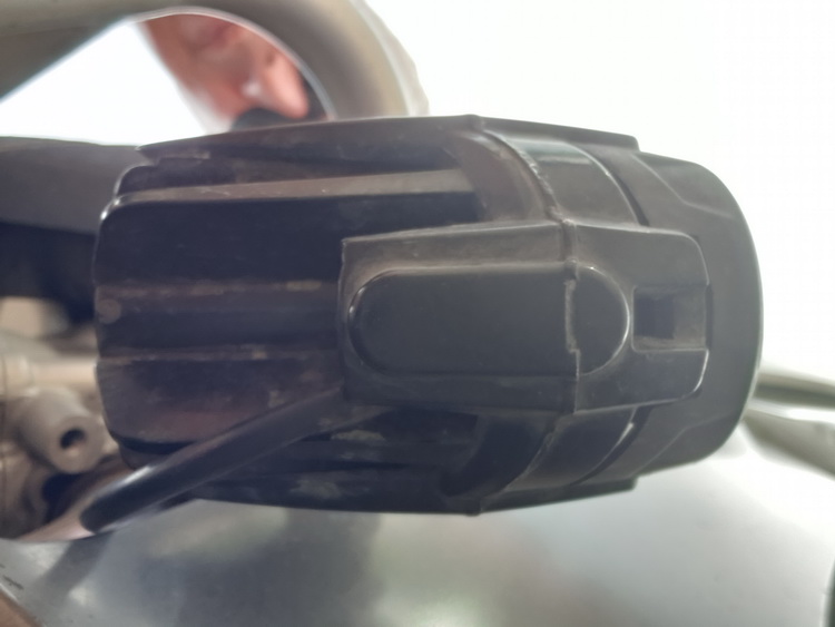

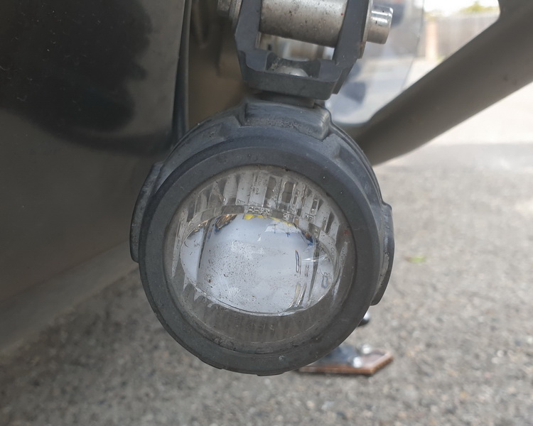

mein linker LED Scheinwerfer leuchtet nicht mehr.
Es ist keine Teilenummer zu sehen, deshalb gehe ich davon aus, dass sie aus dem Zubehörhandel stammen.
Kann mir hierzu jemand was sagen?
Gruß aus Ulm
Andy party3

Beitragvon Piccolo71320 » 17.08.2022, 20:25
Der sieht aus wie meine und somit wären es die von BMW selber.

Ist bei dem LED Zusatzscheinwerfer ein Stecker oder kommen da die Kabel direkt raus?
Stecker = BMW Original Teil
Kabel = Billige Chinaware

Hast du mal den Scheinwerfer direkt mit 12V versorgt?
Nicht das da ein Kabelbruch oder sonst was ist.

der Ansatz funktioniert nur bei der billigen Chinaware, da sind nur 2 Drähte zum Scheinwerfer, in der Regel ein Schwarzer der Masse ist und ein gelber der sie Plusleitung ist.
hier sollte man auch am trennstecke in Richtung Relais messen, wer weiß wie dilettantisch das verdrahtet wurde.
beim originalen LED Zusatzscheinwerfer hätte er 4 Pins Welche sollte er da wohl nehmen um nicht die Temperaturüberwachung zu zerstören?
Hier würde ich eher anraten, die Spannung am 4poligen Stecker zu prüfen, da kann man nichts demolieren. Braun ist Masse, mehr braucht man da nicht wissen.
ist es nicht besser eine Antwort zu verfassen, wenn man auch das nötige Wissen dazu hat?
Sei mir nicht böse, aber Müll gibt es schon genug in dem Forum winkG

Das wird ihm nichts nutzen, wenn keine Nummer auf dem LED Zusatzscheinwerfer aufgedruckt ist, wird es sich um Chinaware handeln, das hat keinen Stecker am Gehäuse, sondern da kommt das Kabel direkt raus!

Beitragvon SuziQ » 19.08.2022, 10:24
Besten Dank, für die Antworten.
Nur zwei Kabel und kein Stecker am Gehäuse!
Die Schaltung erfolgt über einen MotoBozzo-Switch, also wahrscheinlich hat da mal jemand "gebastelt".
Hat die letzten Jahre eigentlich immer funktioniert.
Von den Abmessungen her, müssten es die Lumitec SX22 sein, werde mal neue bestellen !
Gruß aus Ulm
Andy party3

Beitragvon SuziQ » 20.08.2022, 19:48
Für 90 Euro einen Satz Lumitec gekauft.
Scheinwerfer ausgetauscht, Stecker passen perfekt, alles super!
Mal schauen, wielange sie halten.
