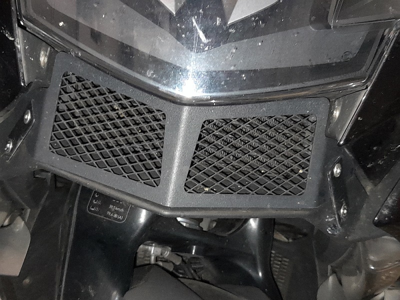

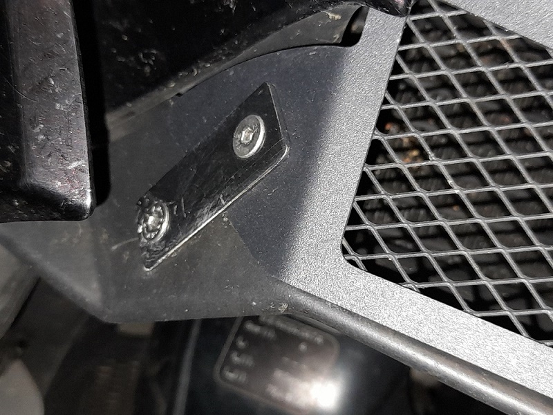

Beitragvon Martin 11 » 23.03.2023, 08:26
Guten
habe mir auch einen Kühlerschutz bei Aliexpress bestellt.
Der Schutz selber paßt seht gut -
allerding habe ich die Montage mit den beide Konsolen nicht hinbekommen.
Konsolen 10x gedreht, 2. Mann hinzu genommen; wir haben nicht hinbekommen.
Habe das Teil dann mit 2 Laschen und durchgehenden Schrauben angebracht.
Gruß Martin

Re: Ölkühlerschutz
Beitragvon Martin 11 » 23.03.2023, 14:04
Hallo Christoph,
Danke für den Link,
denke mal, das meine evtl. falsch/nicht richtig waren.
Lasse auf jden Fall meine schönen selbstgebasteten Laschen dran :)
Gruss Martin
t'schüss K 1600 GTL
willkommen R 1250 RT
Martin 11
Beiträge: 193
Motorrad: K 1600 GTL
