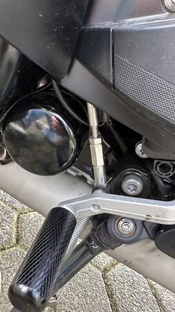

habe mir vor Längerem eine niedrigere Sitzbank gekauft.
Danach war der Kniewinkel recht ungemütlich.
Habe jetzt eine Fußrasten-Tieferlegung montiert.
Der Erfolg ist wirklich grandios, ein ganz anderes Fahren.
Würde jetzt gerne noch den Schalhebel tiefer einstellen.
Auf die Schnelle habe ich aber nicht durchschaut wie.
Habe die Kontermutter gelöst.
Aber weder der obere Teil der Stange noch der untere läßt sich verstellen.
Muß ich da noch mehr abbauen und lösen?
Danke für Hinweise
Harro

Beitragvon LuK » 23.03.2024, 09:43
Harro, Du musst/kannst die Kugelköpfe oben und unten an der Schaltstange raus- bzw. rein drehen. Dazu musst Du die Kugelköpfe lösen (sind mit einer Drahtspange gesichert), dann Kontermutter M6 lösen und so die Länge der Schaltstange verlängern oder eben kürzen - je nach dem in welche Richtung der Schalthebel soll…

Beitragvon harro » 23.03.2024, 10:56
Hallo Lutz,
Danke für die Info.
Hatte die kleine Klammer bisher nicht gesehen.
Wenn man‘s weiß, ist es ganz einfach.
Also die tieferen Fußrasten sind eine Wohltat.
Freue mich schon auf die größere Tour im Mai.
harro

Beitragvon harro » 06.04.2024, 14:01
Hab jetzt den Schalthebel mit einer Verlängerung noch tiefer eingestellt.
Jetzt ist es noch besser.
Jetzt noch Stütz-Rädchen und es kann nichts mehr passieren. :lol:
