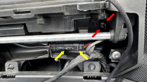

Da ich den Ladeschacht nicht benutze, möchte ich den abschalten, da das Gebrumme mich doch sehr stört.
Den USB-Anschluß brauche ich aber für mein Mobil-Telefon, was ich auf einer Halterung am Lenker montiert habe.
Den Lüfter vom Ladeschacht habe ich jetzt abgeschaltet. ( Hoffe ich ) Werde ich gleich bei der Fahrt merken.
Hatte zuerst den vorderen Stecker hinter dem Display gezogen. ( gelbe Pfeile )
Damit wird allerdings der komplette Ladeschacht mit Strom versorgt.
Das hat zur Folge, daß die USB-Steckdose keinen Strom mehr bekommt.
Habe jetzt versuchsweise oben rechts den Stecker gezogen. ( siehe rote Pfeile auf dem Bild )
Hoffe nun, daß das der Stecker für den Lüfter ist.
Der USB-Anschluß hat auf jeden Fall immer noch Strom.
Falls das der falsche Stecker ist und es jemand besser weiß, würde ich mich über Informationen freuen.

Und wie war deine Erkenntnis?
