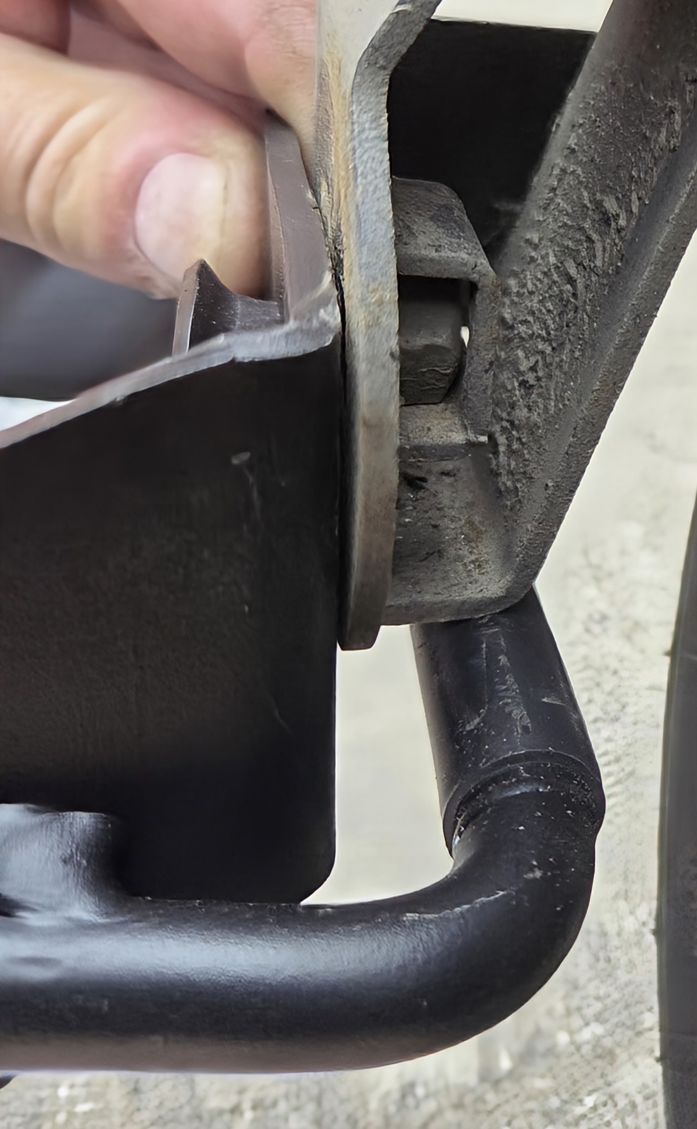

1. Halterung mal dran gehalten - keinen Zugang zur Mutter.
Halterung mal platt dran - Höhendifferenz

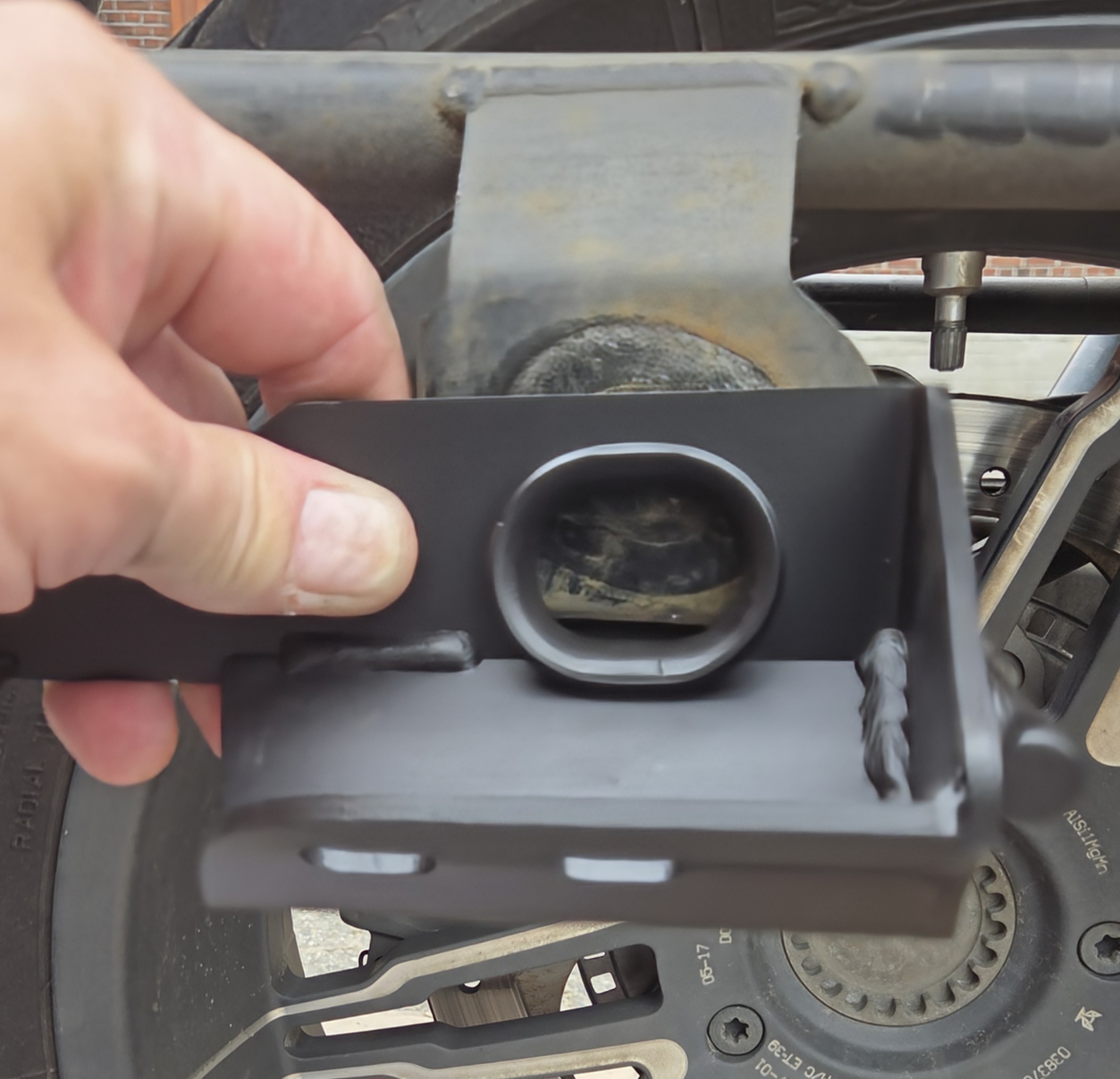

2. Von vorne nach hinten:
Halterung von vorne nach hinten

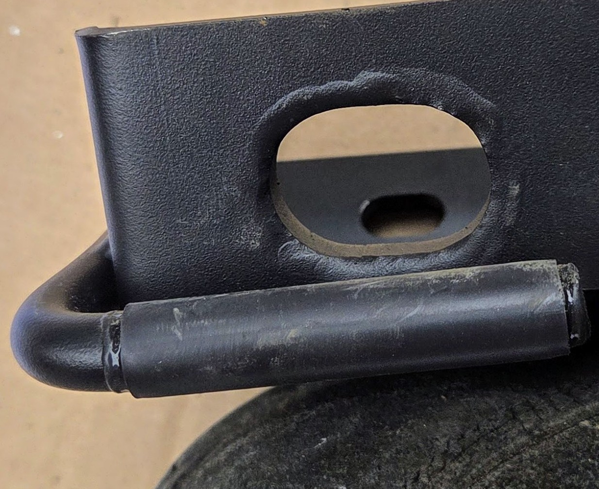

3.Zentrierhilfe und Winkel
Eben dachte ich noch, dass ich diesen Bügel ins Dreieck schieben müsse, wollte aber erst mal Eure Meinungen hören, ob wer das Problem (er-)kennt und eine Lösung hat. Zusätzlich kann ich das dadurch verkomplizieren, dass ich einen Sturzbügel vor den Koffern montiert habe, der sich ebenfalls nach hinten über diese Verbindung nach hinten abstützt.

So, die Tröten sind drauf, wenn denn die Übersicht reicht und der Zinken direkt ins Dreieck gesteckt wird, klappt's auch mit dem Nachbarn, oder so.
Jetzt muss ich noch nur noch mit den Stabbis für die Sturzbügel am Koffer schauen. Da passen Kanten und Loch nicht.
