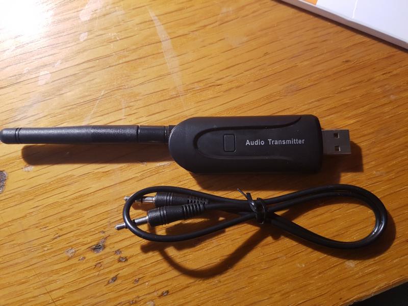

Beitragvon do9da » 24.05.2019, 21:00
aus genau diesem Grund habe ich mir bei IHBÄH einen Blauzahn- Sender mit Klinkeneingang und Stromversorgung über ein 12V Adapter besorgt, die Lautsprecherkabel über einen Unschalter unter dem Fahrersitz geführt und das Signal auf einen Impedanzwandler geschaltet, der dann am Blauzahn hängt, ich nutze einen Schuberth C4 mit dem SC1 System (was ja von Sena kommt) und das klappt 1a! Vor allem vergisst der Adapter bei Zündung aus nicht das Pairing! :mrgreen:
