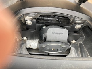

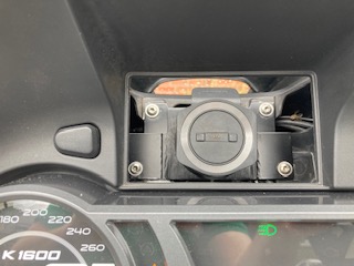

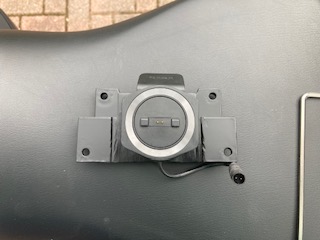

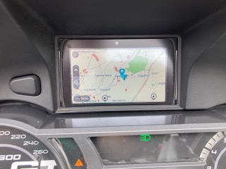

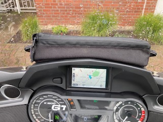

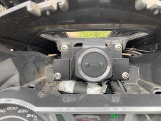

Beitragvon caralame » 16.06.2024, 16:13
hier ein paar Bilder von meiner Lösung. Die Bedienung erfolgt direkt über das TomTom. Der Halter ist Eigenbau. Zum Anschluss benötigt man einen bestimmten Adapter, damit sich die Busruhe einstellt. Der TomTom Halter zieht immer einen kleinen Strom.

Beitragvon Piccolo71320 » 16.06.2024, 18:00
caralame hat geschrieben:Hallo,
Ich hab das Gleiche vor 10 Jahren gemacht aber einen bestimmten Adapter dass sich das TomTom bzw. das Bussystem schlafen legt brauchst du nicht:
Bei mir ist der Halter vom TomTom mit einem BMW-Reparaturstecker am selben Stecker am Kabelbaum eingesteckt wo auch der serienmässige Halter vom Garmin/Navigator eingesteckt ist und es funktioniert datellos. ThumbUP
