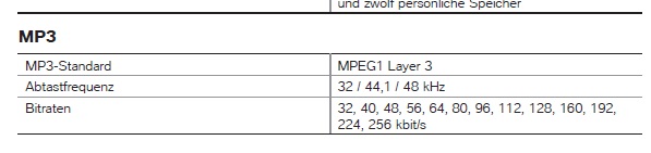

Hier die Audioformate die unterstützt werden:

... kann die 16er nur diese mp3-Formate, oder doch auch noch weitere wie z.B. FLAC?
Nur mp3 wäre schwach scratch

Audiosystem selber nur MP3 nogo
Für alles andere braucht man einen Ipod der sich dann via Multicontroller steuern lässt.

Mittlerweile glaube ich auch, dass das Audiosystem der K16 nur mp3-Dateien abspielen kann.
Hat man wma-Dateien, muss man die wohl in mp3 umwandeln.
