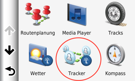

auf dem Garmin Navigator V oder VI wird in Verbindung mit dem kostenlosen Smart Link von Garmin auf dem Handy ein zusätzliches Tracker App auf dem Navigator installiert. Danach soll es möglich sein, die eigene Position mit Fahrdaten live jemanden anderen mitzuteilen. Somit sollte man sich nicht verlieren können, wenn man auf einer gemeinsamen Tour unterwegs ist. Die Position sollten aktuell auf dem Navi angezeigt werden können.
Wer hat damit Erfahrung mit dieser App und wer kann mal beschreiben wie es einzurichten ist bzw. wie man es nutzen kann?

danke für deine Information. Das weiß ich wie das geht über das Smartphone. Ich meinte die App Tracker auf dem Navi selbst.
Hiermit soll man dann den Vorausfahrenden auf der eigenen Navikarte folgen können. Also Livetrack.

ich habe den Tracker mal simuliert mit Navi V und Navi VI. hat funktioniert. Beide Geräte müssen mit einem z.B mit einem Iphone
verbunden sein. Du kannst, wenn du das eingerichtet hast eine Einladung senden dir zu folgen usw.
Im Rechten Navi sieht du dann das einer folgt. Im Linken siehst du oben den Postkasten mit die Einladungen dazu.
Was mir jetzt nicht gefallen hat, du musst zustimmen, das diese Daten an Garmin gesendet werden zur Verbesserung der Software.

erst einmal Danke für Deine Mühen. Ich werde das auch in der nächsten Zeit bei einer Tour mit einem Freund ausprobieren. Was mich noch interessiert ist: Kann ich denjenigen auf der Kartenansicht sehen dem ich folgen möchte? Wird durch das Navi ein Routing zum Verfolgten durchgeführt?

Da die Navis nebeneinander gelegen sind, konnte ich das nicht sehen (12m Genauigkeit)
Es hatte auch kein Navi zwei Symbole.
Der Workflow von den Daten her müsste ja immer Navi1-Handy1-Handy2 Navi2 sein.
Muss mal dann mal austesten Live mit zwei Mopeds.
