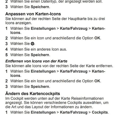

Hallo, wie soll das gehen? Hab auch den Navigator 6.
Leg dir den Menüknopf für "Umleitung" und für "Nächsten Wegpunkt überspringen" auf den Frontbildschirm
Für eine Antwort wäre ich dankbar.

Im Benutzerhandbuch auf Seite 7 auf der linken Seite ist beschrieben wie die Kartenicons programmiert werden. ThumbUP
