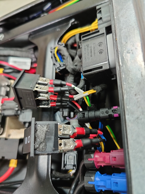

Nun habe ich also auf die Drähte, die vom Stecker am Steuergerät auf Pin 3 (Links, Plus) und 4 (Links, Minus) sowie 7 (Rechts, Plus), und 8 (Rechts, Minus) kommen, jeweils einen Kabelschuh befestigt (zuerst gecrimpt und dann sicherheitshalber noch einen Lötpunkt gesetzt) und auf jeweils die mittleren Pins einer der beiden Umschalter gesteckt. Dann an den entsprechenden Drähten des neuen Steckers, der an den alten Originalstecker geht, ebenfalls Kabelschuhe montiert und auf eine der Ausgangsseiten der Umschalter gesteckt. Dann habe ich ein 6-poliges SuperSeal-Set genommen und an 4 Drähten der Steckerseite ebenfalls jeweils einen Kabelschuh befestigt und an die jeweils andere Ausgangsseite der Umschalter gesteckt.
Die Umschalter passen perfekt in die Freiräume zwischen den Anschlüssen des Audio-Steuergerätes, womit es dann so aussieht:
Von oben
Von der Seite
Die unschönen Klebereste stammen daher, dass ich versucht habe, den Umschalter am Audio-Steuergerät festzukleben. Das hat nicht funktioniert, also habe ich es später einfach mit langen Kabelbindern fixiert. Hält auch
Die Drähte an Pin 5 (CAN Low) und 6 (CAN High) habe ich einfach 1:1 verlötet. Ebenso die Drähte an Pin 1 (VBATT_IN, also Strom-Plus) und Pin 2 (GND_IN, also Strom-Minus), wobei ich hier jeweils noch einen Abzweiger eingelötet und mit Rundstecker (Minus-Pol), bzw. Rundhülse (Plus-Pol) versehen (gecrimpt und Lötpunkt) habe.
Die beiden verbleibenden Drähte des 6-poligen SuperSeal habe ich dann ebenfalls mit Rundstecker bzw. Rundhülse versehen, um so eine (trennbare) Stromversorgung zu bekommen.
So, jetzt haben wir also Strom auf dem SuperSeal-Stecker und das Lautsprechersignal wahlweise entweder auf dem SuperSeal-Stecker oder auf den Lautsprechern.

Man sieht am Audio-Steuergerät die beiden Umschalter, genau dazwischen der Türkis-Farbige Stecker des Antennenkabels vom DAB-Empfänger kommend und den Reparaturstecker mit den gelben Drähten ganz oben.

Hier habe ich mich für einen eMylo Smart Switch für 5-24V Betrieb entschieden.
Der wird einfach in die Stromversorgung (ihr erinnert euch oben...Pins 1 und 2) geschaltet. Die Fernbedienung habe ich mit Kabelbinder zusätzlich an der quadratischen RAM-Platte befestigt.
Jetzt kann ich mittels Knopfdruck (auch während der Fahrt) die Stromversorgung des Musway-Converters und des Audikast-Transmitters ein- und ausschalten. Über die WiFi-Steuerung könnte man noch viel mehr damit machen, aber das brauche ich nicht. Mir war die Funktion über die RF-Fernbedienung wichtig und der "Direktanschluss".
Beim DAB-Empfänger habe ich die FM-Übertragungsfrequenz auf den niedrigsten Wert gestellt, den das BMW-Radio kann (ich glaue 88.9 MHz oder so was). Und es funktioniert wunderbar. Ich wähle über die Fernbedienung einen DAB+-Sender (der Empfang ist super und die Auswahl riesig) und das Signal wird über die FM-Antenne ins BMW-Radio eingespeist. Im Cockpit-Display sehe ich Sendername und Titel/Interpret des laufenden Stücks. Über das WonderWheel kann ich die Lautstärke einstellen. Über die zusätzliche mini-Fernbedienung die Übertragung ausschalten. Und wenn ich jemanden mithören lassen will...naja...dann muss ich halt kurz den Sitz anheben und die Umschalter betätigen.
Kleiner Nebeneffekt: Durch den (aktiven) Antennensplitter ist auch der FM-Empfang sehr viel besser geworden.
Zweiter kleiner Nebeneffekt: seit Einbau des Y-Steckers am SZ-Anschluss kann ich das Navi nicht mehr über das WonderWheel steuern. Aber ganz ehrlich: abgesehen von "Anruf annehmen" konnte man ja eh nichts steuern. Also was solls...
