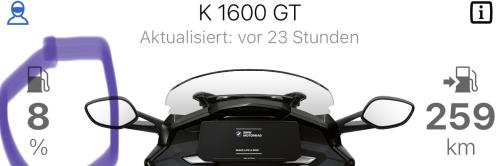

So richtig Freunde werden BMW und die Software wohl nicht.
Die Connected APP braucht etwas Nachhilfe.
Wenn ich das Bild richtig deute:
Ist mein Tank zu 8 % gefüllt.
Ich kann noch 259 Restkilometer fahren
Dann hat mein meine Maschine eine Reichweite von 3.237,5 Kilometern, wenn der Tank voll ist.
Oder was will mir das Bild sagen?

... was die App und die damit verbundene Navigation angeht, gebe ich dir völlig recht!
Da fehlt es noch an einigen Stellen!
Im aktuellen Fall der rechnerischen Reichweite in Kombination mit dem verbleibenden Tankinhalt in %.
ist das nicht eine Spiegelung der Werte vom Möpi? Zumindest ist das bei der GS so.
Nach dem Tanken wird sofort 100% angezeigt und die Restreichweite auf Basis der Verbrauchswerte der Vergangenheit berechnet.
Interessant wäre was das Möpi um Cockpit anzeigt, das selbe oder andere Werte?

Moirana.Norge hat geschrieben:...
Bis dann
Eine simple Spiegelung ist es wohl nicht.
Habe gestern Abend richtig voll getankt, weil ich morgen früh um 04:00 auf größere Tour gehe.
Möppi zeigt (nach ein paar Minuten, also nicht direkt) voll an.
Connected APP kommt nur auf 80%.
Werde mal drauf achten, ob das ein temporäres Problem ist.

Lasst doch diesen Firlefanz, hab heute Reichweite getestet:
K16GT
Resevelampe an bei 320 km, Restweganzeige 0 km bei 380 km. Bei 477 km fing sie dann an zu stottern!
Diesen Test sollte jeder bei seiner Machine machen, dann wisst ihr, wie ihr dran seit, unabhängig von den Anzeigengebimmel.....
Mein Gesamtduchschnittverbrauch seit 2022 ist 5,64 L/100Km bei zügiger Fahrweise mit Gelände, Pässe usw..... winkG
