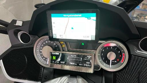

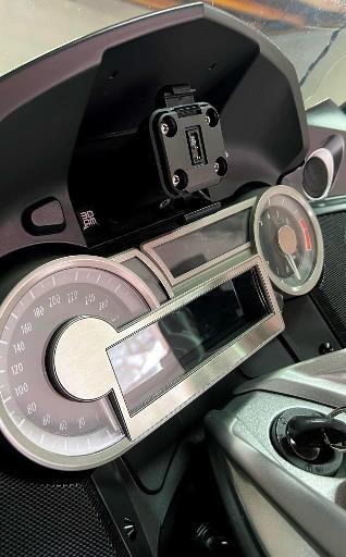

Hallo, habe dieses so gelöst: Garmin Zumo XT mit Adapter von http://www.adapter3motorrad.com
und bin total zufrieden mit dieser Lösung

Re: GT aus 2019 - Alternative zu Navi VI
Beitragvon IamI » 06.06.2024, 11:17
Ser‘s,
Ja so einen Adapter könnte ich mir gut vorstellen.
Vielen Dank
Beitragvon franklin » 08.06.2024, 18:21
hallo,
richtig, sollte richtig https://www.adapter3dmotorrad.com/de/produkt/e-k6xt/ heissen.
Finde nicht, dass es zuviel wackelt (hängt natürlich auch vom Zustand der Originalhalterung ab).
Alternativ könnte man aber auch dieses Teil verwenden https://www.nav-kom.de/navigation/navih ... nr-gt-10-1
(glaube aber, dass dann das Cockpit teilweise verdeckt ist).
schönes Wochenende

Beitragvon IamI » 09.06.2024, 21:12
Ser’s,
danke für die Tipps.
Einen Adapter an der Gabelbrücke möchte ich nicht verwenden, da ich dort so eine Lenkertasche (für allerlei Krimakrmas) verwend.
Brauchbar erscheint mir die Idee mit dem Adapter von adapter3dmotorrad.
Allerdings gibt es leider keine Adapter für das Connected Ride Navi, das ich für meine GS verwende.
—— viel nachzudenken ——
