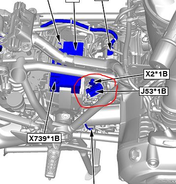

kann mir jemand sagen wo der OBD Anschluss bei dem Moped versteckt ist?
k13gt
Beiträge: 20
Registriert: 07.06.2015, 15:12
Wohnort: Herne
Motorrad: K1600 B, R1200RT/LC
Re: OBD Anschluss bei R1200RT LC
Beitragvon BMW-Frank » 18.01.2023, 17:54

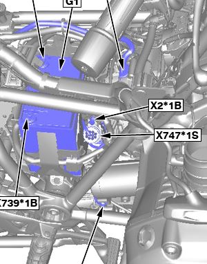

R1200RT (K52)
10 polig rund bis 2016
16 polig ab 2016
