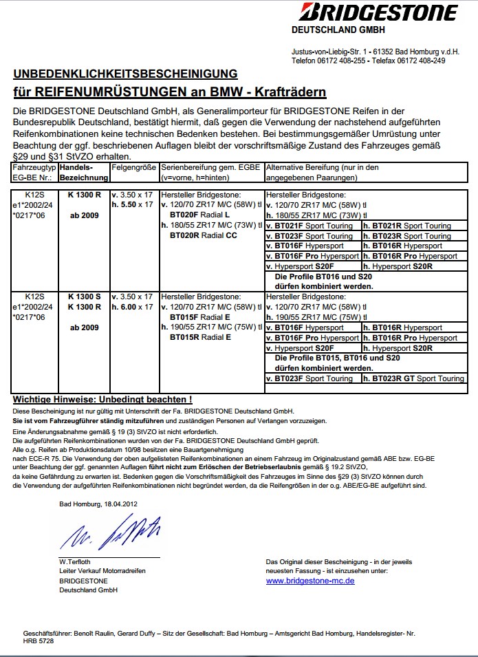

für die, die einen vom Reifenhersteller geprüften Reifen fahren wollen habe ich hier
die Freigabe von Bridgestone für den aktuellen Sportreifen S20 und denTourenreifen BT 023 GT
und die "älteren" Bridgestone Reifen:
