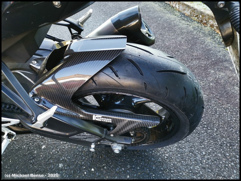

Hier die Bilder vom Test des Roadsport 2 auf meiner S 1000 R mit Carbonfelgen:
