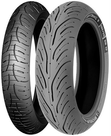

Ab Januar 2014 bringt Michelin eine komplett neue Reihe von Motorrad- Reifen auf den Markt, die in drei Versionen erhältlich sein wird: den MICHELIN Pilot Road 4, den MICHELIN Pilot Road 4 GT und den MICHELIN Pilot Road 4 Trail. Vorgesehen für den Straßenverkehr, eignen sich die Neuerscheinungen nahezu für alle Kategorien von Motorrädern über 600 Kubikzentimeter. Der neue MICHELIN Pilot Road 4 wurde entwickelt, um unter allen Einsatzbedingungen ein Höchstmaß an Sicherheit zu liefern, vor allem auf nasser Fahrbahn und insbesondere beim Bremsen. Darüber hinaus erreicht der neue Reifen eine vorbildlich lange Lebensdauer.
Die MICHELIN Pilot Road 4 Reifen ermöglichen Motorradfahrern sicheres Fahren unter fast allen Bedingungen. Sie sind damit ein weiterer Beweis für die konsequente Umsetzung der MICHELIN Total Performance Strategie, die beständige und parallele Verbesserung aller Reifen-Eigenschaften anstrebt. Michelin bestückt darüber hinaus als Erstausrüster die neue BMW R 1200 RT mit der GT-Version des neuen Reifens. Die Tatsache, dass BMW den MICHELIN Pilot Road 4 für das meistverkaufte Motorrad seiner Klasse ausgewählt hat, ist ein weiterer eindrucksvoller Beleg für die Leistungsfähigkeit der Neuerscheinung.
So sieht er aus:
