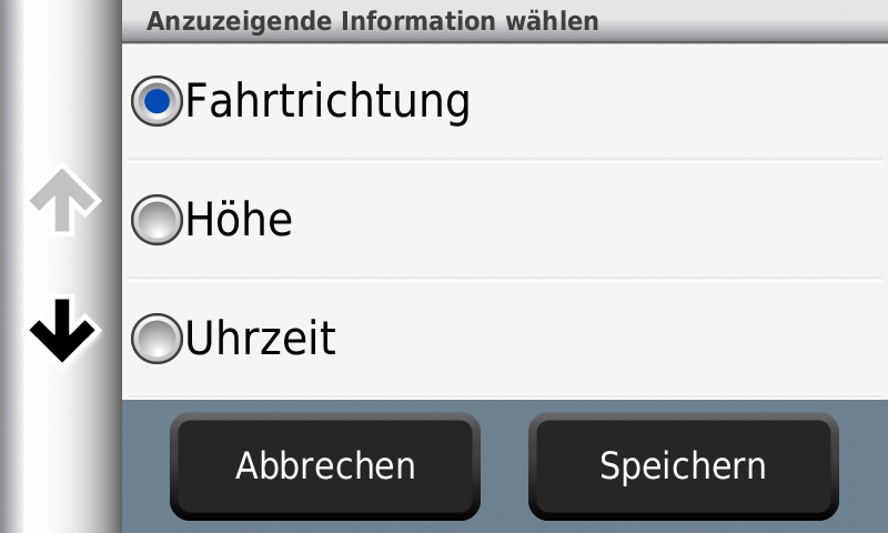

Habe auch die Karte auf der Speicherkarte, kann aber nicht nachvollziehen
was bei dir nicht funktioniert.
zu 1.
Wenn du das Schild mit der Höchstgeschwindigkeit meinst, welches nur unnötig die Karte verdeckt,
das ist bei mir noch da.
Könnte gern darauf verzichten denn bei mir befindet sich im Dasboard unten rechts die Geschwindigkeit,
welche sich bei Überschreitung rot darstellt.
Ständig irgend ein Warnschild im Display zu haben stört mich, habe auch den ganzen Poi Mist
abgeschaltet.
Ich möchte die Karte sehen und nicht irgend ein Symbol von Supermärkten, Banken usw. die
nur den Blick auf das Wesentliche versperren.
Wenn du raus bekommen hast wie du das Schild ,,entsorgt" hast, ich bin ernsthaft an der Lösung
interessiert.
zu 2.
Temperatur ist bei mir anwählbar.
Nutze ich aber nicht, zeigt ja das Moped schon an.

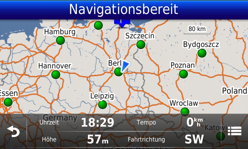

Re: Routendarstellung Navigator V
Beitragvon Dillinger » 08.04.2016, 14:47
Kommt auf dein Cockpit an was du ausgewählt ob du das siehst oder nicht.
Viele Grüsse
Dillinger
Dillinger
Beiträge: 894
Wohnort: EN-Kreis
Beitragvon Dillinger » 08.04.2016, 17:35
Heiko, ja du musst schon fahren und eine Route/Ziel auswählen das die Anzeige kommt. In dieser Cockpit Auswahl, die ich selber auch nutze, sieht man nur die vorgeschriebene Geschwindigkeit und wenn du schneller fährst wird die gefahrene Geschwindigkeit rot.
Viele Grüsse nach Berlin
