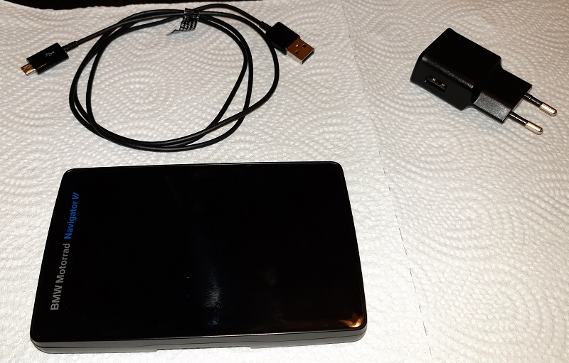

Habe das gerade mal schnell mit einem unserer BMW Navi VI (=Garmin xyz) ausprobiert:
- Wenn ich das Navi per USB Kabel mit dem PC verbinde, dann geht das Navi in den PC-Verbindungsmodus.
- Wenn ich das Navi per USB Kabel mit dem Smartphone Ladegerät verbinde und das Ladegerät in die 220V Steckdose stecke, dann schaltet sich das Navi ein und geht in den normalen Navi-Betrieb.
Zumindest ist das beim BMW Navi VI so (andere habe ich derzeit nicht bei mir verfügbar und kann es nicht testen) --- also am Besten selbst vorher mit Handy-Ladegerät (Ausgangsspannung 5V DC), USB-Kabel und konkretem Navi testen, bevor man am Moped ans werkeln geht winkG
Wenn man nun das USB-Kabel nicht direkt an die Batterie anschließt sondern an einen Stromkreis, der nur bei eingeschalteter Zündung Spannung hat, dann würde sich das Navi beim Einschalten der Zündung automatisch mit einschalten (Ausschalten muss man aber manuell)
LG Fips
