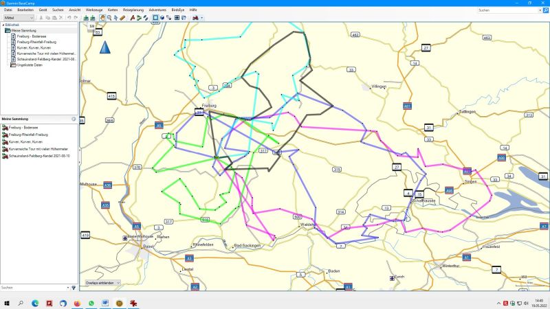

Du musst die Route doppelt anklicken und das Profil der Route von "direkt" auf z.B. "Motorrad" umstellen. Danach macht er eine Neuberechnung und wenn du genügend Shaping-Points hast entspricht die Route auch deinem Kurviger-Pedant. siehe Bild.

Soweit war ich schon, ist auch so eingestelt.
Aber egal auf was ich das Profil umstelle ( LKW, Wandern usw.) es bleibt so wie es ist.
Bei einer Tour von 162 km habe ich 33 Punkte, das sollte doch gut sein.
Alle Punkte sind auch "ohne Alarm" eingestellt.
Ich benutze die neueste Version von BaseCamp, habe eben auch noch mal neu Installiert, unverändert.
