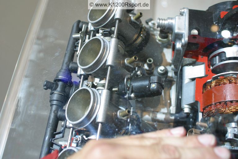

Beitragvon OSM62 » 02.01.2007, 17:17
Habe gerade noch mal ein Bild gefunden wo besagter Stellmotor zu sehen ist.

OSM62 hat geschrieben:Habe gerade noch mal ein Bild gefunden wo besagter Stellmotor zu sehen ist.
schön schön, aber wie weit fährt der Penöckel denn nun raus?
