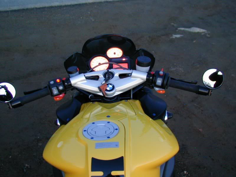

Beitragvon Merlin » 05.02.2007, 18:44
Ich habe mir heute bei Polo (CH) solche....
(@ Teerex, ich habe mir mal dein Bild ausgeliehen!)
...Lenkerendspiegel besorgt und montiert.
Bei der Demontage der originalen Spiegel ist mir aufgefallen, dass die Aufnahme 1. mit Loctite oder was ähnlichem gesichert war :shock: und 2. die Gewindesteigung nicht metrisch ist. :shock: Eigentlich wollte ich einfach eine schwarze Schraube reindrehen, aber das funzt ja nicht.
Jetzt stellt sich mir die Frage, wie ich denn jetzt das Gewindeloch wieder verschliesse, damit bei Regen die Dinger nicht voll laufen. Wie habt ihr das gemacht bzw. kann mir einer einen Tipp geben? :oops:

Ähhh wie ? Das (metrische) Gewinde hat bei mir eine Steigung von 1,52. Besorg dir einfach eine M10 Schraube im Baumarkt .
Ansonsten ein schwarzes (Alu)Schraubendeckelchen im passenden Durchmesser und Silikon rein ins Loch ... öömm .. du weisst schon wo ;-)
Das Zeug bekommst du bequem wieder raus.

Einfach die (Halb) Schalen der KS nehmen.
Und schon sind die Armaturen wieder fest ...

Schwarzes Silikon aus dem Aquarienzubehör. Etwas mehr als nötig einfüllen und nach Aushärten mit einer Rasierklinge bündig abschneiden.

Nunja, eigentlich will ich bei Bedarf wieder zurückrüsten, da ich mir nicht sicher bin, ob die Spiegel erlaubt sind oder nicht. Die Idee mit den Halbschalen der S werde ich mal näher in Betracht ziehen. Weiss einer was die Dinger kosten?

wenn Du Dir nicht ganz sicher bist wegen des Entfernens, dann stopfe 2/3 des Gewindes mit Watte voll und fülle das restliche Drittel mit Silikon auf. Das kriegst Du mit einer Nadel immer wieder raus.

Der Trick mit dem "vorstopfen" funktioniert sehr gut, kann ich bestätigen.
Glaube kaum, dass die Spiegel bei uns zugelassen sind, Andy.
Sie sind's ja nicht mal im nahen Ausland, das imo mehr zulässt...
Werde sie aber dennoch montieren, sehen toll aus :mrgreen: !

die spiegel gefallen mir sehr gut. endlich weg mit diesen fahnnenmasten. aaaaber, eine frage habe ich: siehst man denn in den dingern überhaupt was? (jetzt mal ernsthaft) deine erfahrungen interessieren mich sehr. wie siehts mit vibrationen aus?
