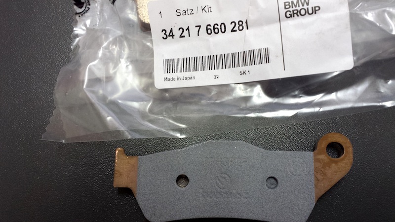

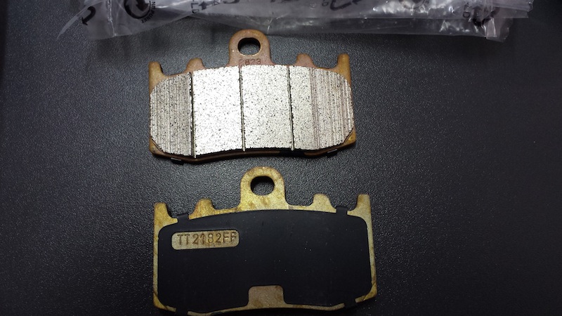

Nun ja, jeder macht so seine Erfahrungen. Ich wollte damit auch nicht sagen, dass Lucas etc. grundsätzlich schlecht ist, aber wir haben nun mal schlechte Erfahrungen gemacht und wagen deshalb keine Experimente mehr.
Was das Quietschen angeht, so hat BMW hier deutlich nachgebessert. Zumindest bei den Modellen, bei denen Quietschen ein Problem ist.
Anbei mal zwei Fotos von aktuellen Bremsbelägen. Die Anfasungen bekommt man übrigens niemals so gleichmäßig per Hand hin.
Beschichtet:
Angefast und Anti-Quietsch Blech:
Die Geräuschentwicklung ist auch nicht immer das Problem. Standfestigkeit schon eher.

Ja ... aufgrund der im Vergleich zum Automobilbereich wesentlich geringeren Stückzahl und der nicht gültigen GVO existiert auch nicht die sogenannte "Matching Quality".
Mit Sicherheit liefern die üblichen Verdächtigen grundsätzlich gute Qualität. Die geforderten Eigenschaften im Sinne der OEM's allerdings nicht.
Heisst aber keinesfalls, dass die Lucas, etc. dieser Welt nicht etwas liefern, was vielen nicht gefällt :idea:
