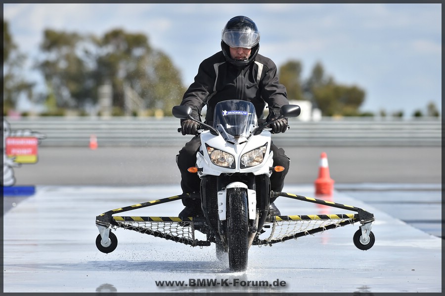

Bremstest auf nasser "Strassenmarkierung" mit einer Yamaha Fazer mit Stützrädern.
Da ein besonderes Schmankerl. Eine Fazer war mit Metzeler Z 8 bereift, und eine 2. mit dem Michelin Pilot Road 4.
Damit man(n) den diekten Unterschied testen konnte in Bremsweglänge und Beherrschbarkeit beim bremsen unter
diesen extremen Bedingungen.

Und dann kam der beindruckendste Test des Events. Vergleich der Nasshaftung beim Bremsen zwischen Metzeler Z8 Interact
und der Michelin Pilot Road 4 auf nasser, glatter "Fahrbahnmarkierung". Gemessen wurde mit einen hochemfindlichen
GPS-Messgerät der Bremswegunterschied zwischen 40km/h bis 10 km/h. Rein gefahren ist man mit ca. 50 km/h und es wird
natürlich bis zum Stillstand abgebremst. Es wurden von allen Teilnehmern des Tages die Bremswerte gesammelt.
Und das Ergebnis ist wirklich schon der Hammer. Der Michelin braucht 9 Meter (30,7 Meter statt 39,7 Meter)
weniger Bremsweg, das sind 29% die der Michelin bei Nässe besser bremst.
Das er besser bremst ist zum größten Teil der speziellen Profilgestaltung mit den Lamellen im Vorderreifen geschuldet.
