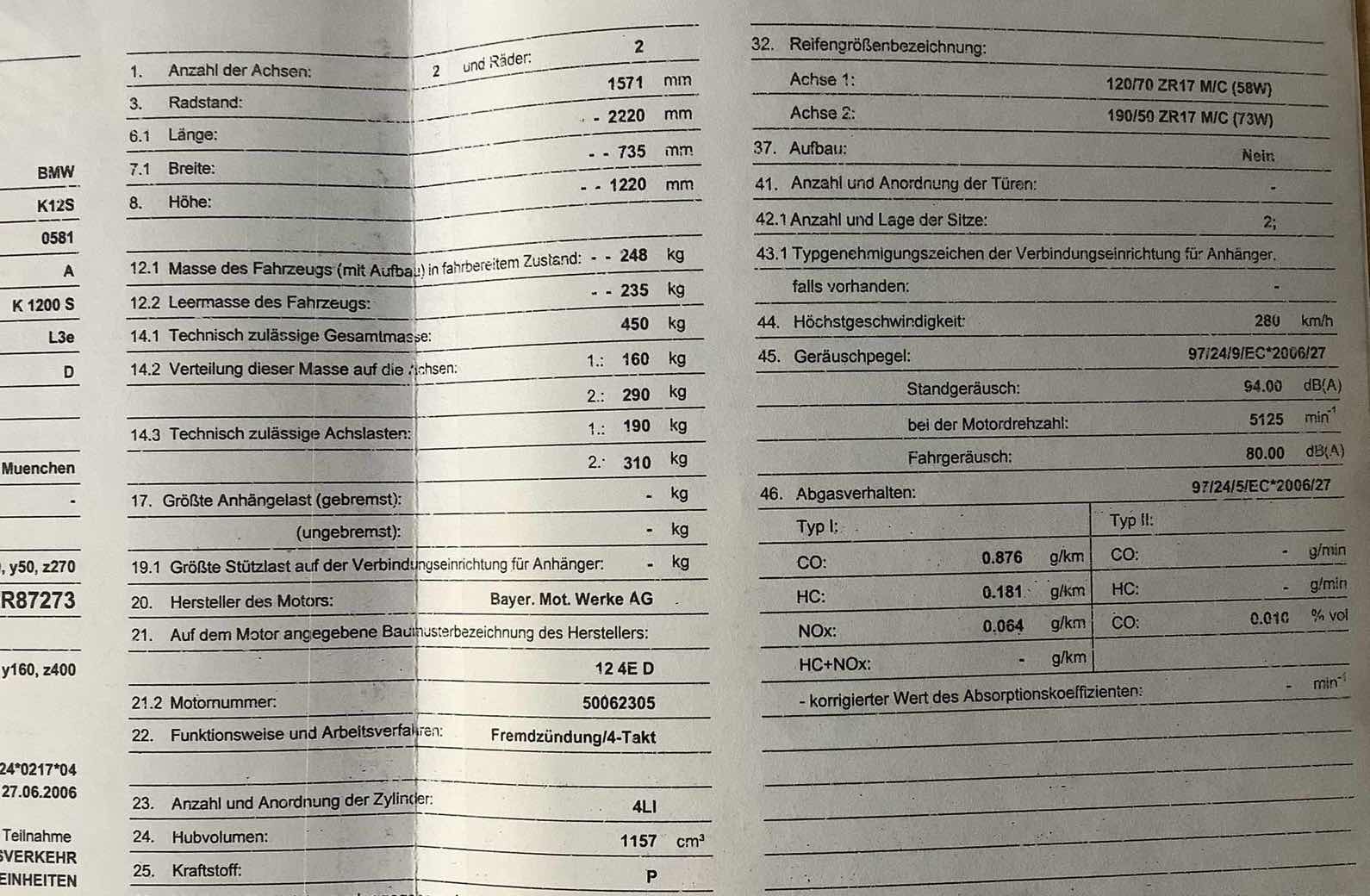

Beitragvon Siegerländer » 27.05.2025, 10:14
[quote="BMW-Frank"]Ich will euch ja jetzt nicht die Illusion nehmen, aber bei der K1200 steht das mit der Reifenfabrikatsbindung im Feld 50 COC Bemerkungen.
Zwangsläufig hat die Zulassungsstelle in der Vergangenheit das so mit übernommen.
Die Reifentypen stehen tatsächlich nur in der EG-Typgenehmigung und als Empfehlung im Handbuch, nicht in der ZB1, nicht im COC.
Alle neuen Zweiräder ab 2010 sind von diesem Unsinn vollständig befreit und Motorräder mit EG-Typgenehmigung seit 2019 (alle), auch wenn vor 2010 eine echte Reifenfabrikatsbindung bestanden hat.[/quot
Der Reifentyp Fabrikat/ Herstelle seht im SCHEIN,siehe FOTO, und der TÜV hat nun nochmal geprüft und da in der >EG-Zulassung,kein Fabrikat eingetragen ist
den Michelin anerkannt. DEN fahre ich schon seit 2007 in den jeweils neuen Ausführungen.
Also für die nächsten 2 Jahre ERLEDIGT

Fast richtig, aber bei den ersten K12S standen die !!Hersteller/Fabrikate im Schein und Brief. Die COC hab ich dto. ohne.....
