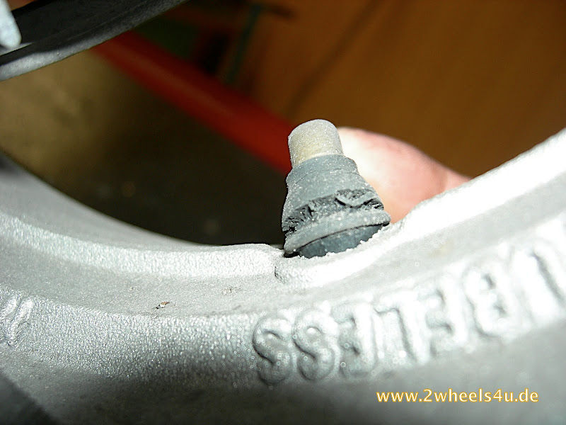

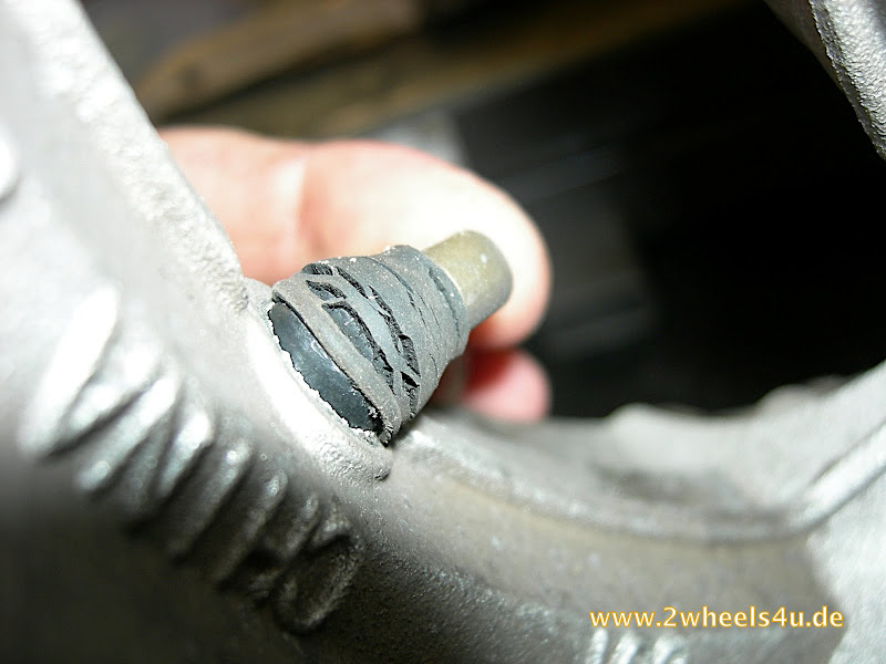

Hi Folks,
vielleicht nennt ja auch jemand von Euch einen Baumarkt/ Chinaroller sein eigen (so zum Brötchenholen etc. oder für die Frau, den Sohn oder die Tochter).
Da wir nun ja schon seit einiger Zeit unter anderem diese Roller reparieren, möchte ich Euch unbedingt auf defekte bzw. poröse Ventile hinweisen.
90% der oben genannten Roller weisen schon nach ein- zwei Monaten diese Schäden auf. Kontrolliert das unbedingt (dazu einfach das Ventil wegknicken).
Ein Austausch wird in der Regel vom Hersteller auf Garantie übernommen, oder gegen Berechnung (bei uns für beide Ventile inkl. Einbau für 25.-) ausgeführt.
Die abgebildeten Fotos stammen von einem 2 Monate alten Roller
Grüße... Bugi
