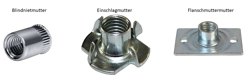

die Dinger heißen Blindnietmutter und die gibt es in verschiedenen Stahlausführungen und Größen.
Sind oft sehr hilfreich aber man muss sich damit beschäftigen wie man sie kostengünstig
montieren kann. Dazu gibt es einige Tipps im Internet.

Blindnietmutter m.E. nur bei sehr dünnem und sehr stabilem Anhängerboden (Blechboden etc.).
Bei Holzboden geht auch entweder Einschlagmutter von unten (dann aber die nicht benutzten von oben mit einer Schraube gegen Verlust absichern) oder Flanschmutter (wird von unten mit dem Holzboden verschraubt).

Einschlagmuttern sind die Lösung:
Hier mal eine Montage-/Anbauanleitung von Humbaur: https://www.humbaur.com/fileadmin/conte ... _Multi.pdf

Achtung - Einschlagmuttern sind für eine dauerhafte Montage vorgesehen
nicht für wechselnden Gebrauch.
Vor allem am Unterboden können die bei Nichtgebrauch verloren gehen.
Dann im Holzboden lieber die Flanschmuttern. Die sind im übrigen auch
im Sahlboden die sichere Lösung bei schwerer Belastung.

danke für die Vorschläge, ich war leider ein paar Tage AU! Es handelt sich bei mir um ein Aluboden. An einigen Stellen ist ein Stahlrahmen, der zum sicheren Stand, zumindest auf einer Seite mit der Wippe verbunden werden muss. Da fallen die vorgeschlagenen Muttern schon mal raus denn ich fürchte der Aluboden plus Rahmen dann zu dick werden. Ich meinte mit Sprengnieten sowas:
Gibt es sowas in größer und aus Metall?
