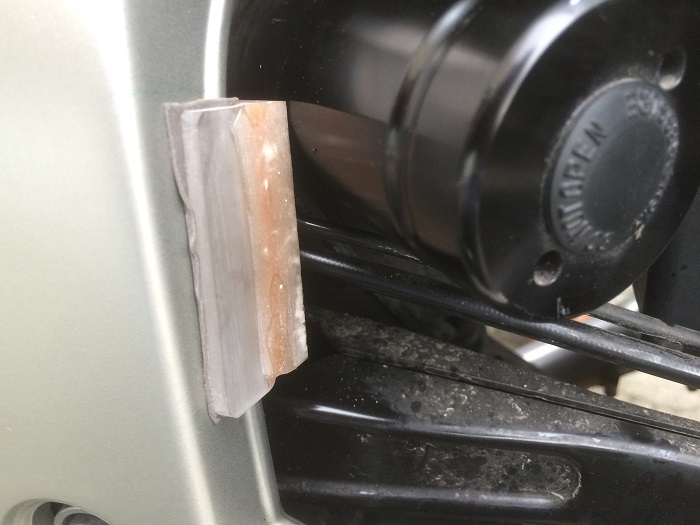

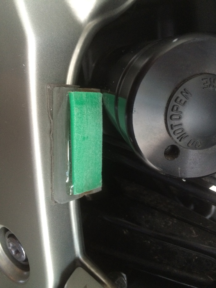

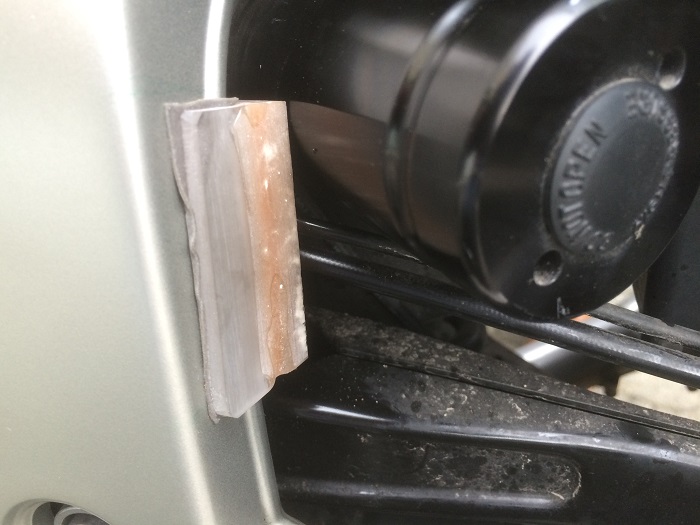

Beitragvon Becky » 10.04.2016, 13:31
moin moin
Mal das Thema nach oben schubsen,
habe es vor ein paar Tagen auch geschafft, die Teile ran zubekommen.
Auf der linken Seite hat es nicht gepasst, da fehlten 3 mm, so dass ich mir ein 3 mm Kunststoffteil zurecht sägte und mit 2 K- Kleber das anklebte und dann mit ein Spanngurt (mit Schraubzwinge geht nicht so gut ) anzog, klappte prima.
Bis jetzt hält alles, werde es mal in den nächsten Tagen die Teile abmachen und den Spalt Maß korrigieren
sieht gut aus und Danke noch mal
