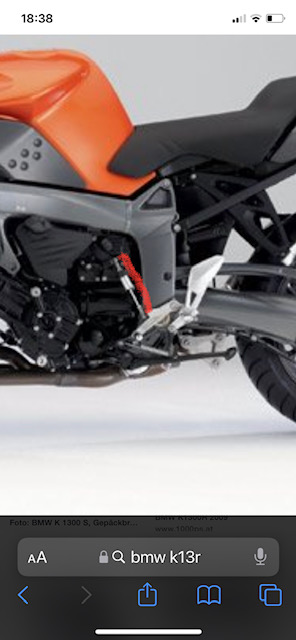

weiß jemand, wie lang die Schaltstange der K13R/S ist, bzw. der Abstand der beiden Kugelgelenke?
Im Anhang ist markiert (rot), was ich meine.
Ich sag schon mal Danke winkG winkG
Bevor einer fragt, warum ich das nicht selber mache.
Ich hab ne K12r, da sieht es etwas anders aus.
Gruß uminoes

Abstand Kugelköpfe mittig 160mm.

danke, das hilft mir sehr.
Da kann ich mir morgen eine Schaltstange bauen, ohne viel rumzuprobieren.
