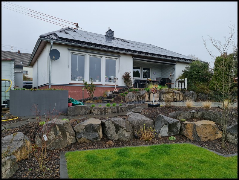

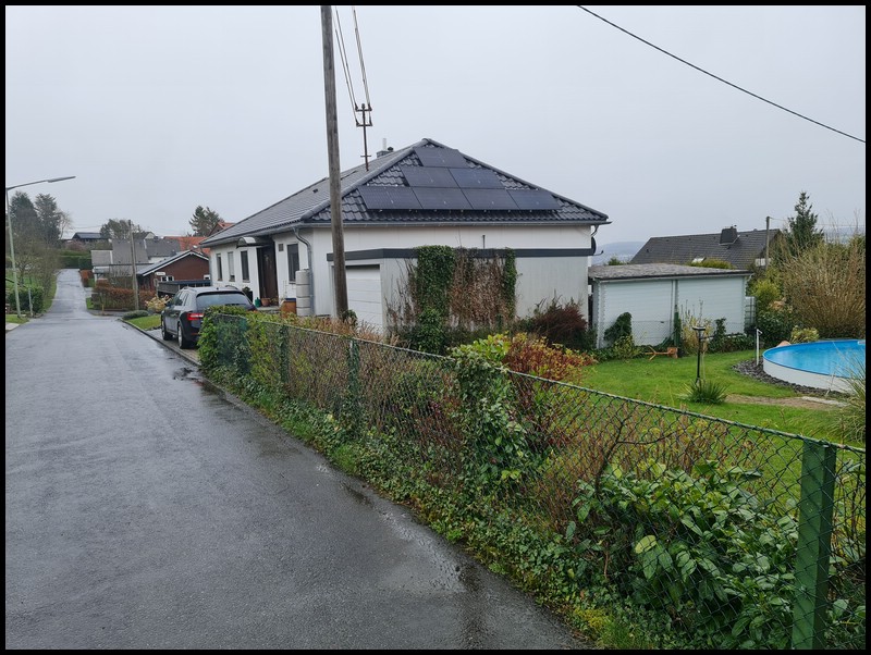

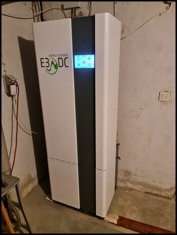

Beitragvon OSM62 » 08.04.2022, 19:55
Nun bin auch bereit für Elektromobililtät so ich es für mich als optimal empfinde.
Heute, nachdem 3 Wochen schon das Dach neu gedeckt worden ist und die PV-Module installiert worden sind,
ist heute nun endlich der E3 DC (Wechselrichter incl. Speicher) installiert worden.
Sogar bei Nieselregen und komplett bewölkt liefern die PV-Module schon 1,5 kw und damit 1 kw mehr als der dann anliegende Hausverbrauch.

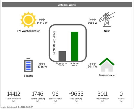

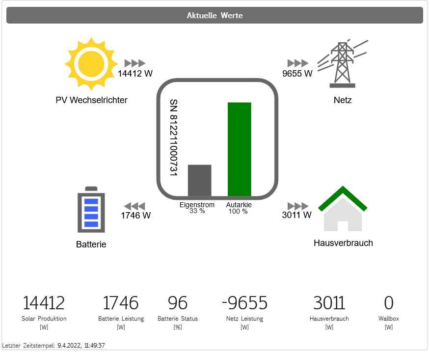

Beitragvon OSM62 » 09.04.2022, 11:53
Freue mich gerade, das erste mal schaut die Sonne durch die Wolken.
Der Speicher war heute morgen bis auf 21% runter:

Beitragvon Oldie » 09.04.2022, 18:33
Vielen Dank! Wenn ich die Photovoltaik nur schon auf dem Dach hätte ... deine Daten sehen bestens aus!

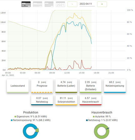

Beitragvon OSM62 » 11.04.2022, 17:17
LohriS hat geschrieben:@Panomatic
Auch sonst gibt es noch den einen oder anderen Spaßfaktor bei dieser oder einer anderen Investition
mit Langzeitcharakter, OSM checkt schon seinen Stromzähler wie andere das Aquarium.
Aber sowas von.
Heute der erste Tag mit durchgehend Sonne.
Schon habe ich über 4 Std. mit der 70% Regelung zu kämpfen gehabt, darf dann nur 10 kw einspeisen.
Trotzdem (nach 45 kw/h gestern) heute bis jetzt schon über 68 eingespeist.
Bin schon daran den Eigenverbrauch sinnvoll zu erhöhen.

Beitragvon Meister Lampe » 11.04.2022, 19:35
Oldie hat geschrieben: ... deine Daten sehen bestens aus!
Nö , da ist noch Luft nach oben , es wird viel zuviel ins Netz gespeist , da fehlt noch die Wärmepumpe und Solarbrauchwasserspeicher , Hybridfahrzeug Mittags dran und mit Klimaanlage heizen oder kühlen , dann ist man zu 90% erst Autark ... ;-)
