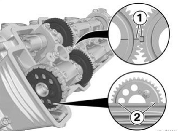

Ich nochmal. Rein Interesse halber. Wie hast du den Motor VORHER auf OT gebracht und arretiert? Siehe Bilder. Oder oben ausgerichtet und unten mit dem Kurbelwellendorn gesichert (wofür der KW-Sensor raus muß)? Und ich seh nicht mehr so gut, aber kann es sein, daß du das Zahnrad um 180° verdreht hast und die Markierung bei dir jetzt links ist??
So?
Oder so?

Die Nockenwellen stehen bei mir genau wie auf deinem Bild gezeigt in den Markierungen. Die Kurbelwelle habe ich mit einem 5mm Dorn auch wie beschrieben abgesteckt. Also alles wie es sein sollte. Daher meine Verwunderung:-)

Also nochmal kurz zur Ermittlung des OT.. ich habe den Motor anhand der Kerben auf dem Nockenwellenrad und der 5mm Arretierung auf OT gebracht. Den Dorn zum blockieren der KW habe ich nur zum lösen der Schraube eingeschraubt.

Aber wenn ich mir das so anschaue, stehen die U und I Markierungen der Nockenwellen wirklich 180 grad versetzt

wenn du das alles so gemacht hast und nix verrutscht ist, dann muß es auch stimmen. Mich wundert nur, daß die Markierung deines NW-Zahnrades links steht, statt rechts.
