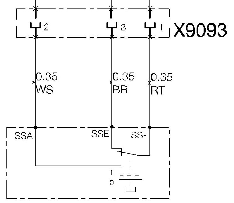

der schalter für den ständer schließt bei "hochgeklappt"?

Beitragvon BMW-Frank » 15.04.2020, 12:47
Schau mal, könnte hilfreich sein. Ich denke SSA bedeutet Seitenstütze ausgefahren...

Beitragvon Das O » 15.04.2020, 22:04
merci
ps: wofür es den schaltzustand SSA gibt erschließt sich mir nicht, aber bmw wird schon wissen, was sie da machen. gibt es ne warnleuchte für "achtung ständer nur halb draussen"? :D

Beitragvon Snaporaz » 16.04.2020, 07:27
Ja, heißt dann SSHD. Ist aber auf einem anderen Schaltplan.

Beitragvon Das O » 16.04.2020, 08:35
:lol:
müsste es dann bei stringenter einhaltung der abkürzungen dann nicht sshe oder ssha heißen? :D ganz schön verwirrend :D

Beitragvon BMW-Frank » 16.04.2020, 10:14
Hat was mit Plausibilität zu tun.
Fehlerort ist BMSK:
0x277F Seitenstützenschalter
Mögliche Fehlerarten:
0x01 Signal oder Wert oberhalb Schwelle
0x02 Signal oder Wert unterhalb Schwelle
0x04 kein Signal oder Wert
0x08 unplausibles Signal oder Wert
Digitalwert:
Ausgeklappt = 0
Eingeklappt = 1
Mal sehen ob dein OBD Dingens was rausspuckt :mrgreen:
