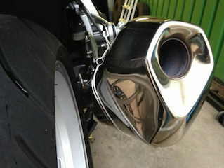

BMW Berti hat geschrieben:
Statt zu jammern solltet ihr einfach den Sensor aus der Airbox nach außen (z.B. in das rechte Ansaugrohr) verlegen
Hallo Wokke,
muss ich da rumlöten oder ist das Kabel lang genug?
@blacktunder
Passt der 1300er Auspuff 1:1 an die 1200er?
Berti
Na ja, der eine sagt so, der andere sagt so ;-)
Sagen wir mal so, selbst ich als absoluter Nichtschrauber, der Null Ahnung hat von Motorrad-Technik, habe es jedenfalls hinbekommen.
Ein paar Kleinigkeiten sind zu beachten:
1.) der Topf ist deutlich kürzer, die Schelle auf dem K1300er Topf muss daher etwas weiter nach oben geschoben werden um am normalen Befestigungspunkt angeschraubt werden zu können
2.) das Original-Hitzeschutzblech vom K1300er Topf passt nicht, da musst etwas nacharbeiten und kürzen und/oder etwas ausschneiden für die Lambda-Sonde (macht gerade ein freundlicher Schlosser um die Ecke für mich, danach werde ich sie pulverbeschichten lassen). Die Blende ist übrigens in der Regel nicht dabei, musst drauf achten oder gebraucht im eBay kaufen,kostet bei Lehmann24 neu ca. 80 €, glaube ich, ich hatte Glück, bei mir war eine dabei.
3.) den Topf selber musst du schon etwas "hinfummeln" damit er von hinten betrachte nicht schief hängt. Wenn du es so machst wie ich, dann wird der Abstand zwischen Topf und Reifen schon verdammt eng, aber ich vertraue darauf, dass der Hochgeschwindigkeitsreifen ohnehin hohe Temperaturen gewohnt ist und gut damit zurecht kommt.
Aber wenn das Werk vollbracht ist, wirst du durch einen schönen tiefen bassigen Sound und eine drastisch verbesserte Optik belohnt. Positiv ist besonders zu erwähnen, dass der Topf nie wirklich zu laut ist und nie zur Brülltüte wird. Ich sag mal so, er ist jetzt deutlich präsenter als sonst :mrgreen:
Falls noch Fragen sind gerne auch per PN.
blackthunder
PS: siehe Foto um den Abstand vom Topf zum Reifen zu beurteilen, das Foto ist zwar nicht von mir (hab grad keines zur Hand), das habe ich aber hier vor meiner Umrüstung in diesem Forum gefunden und quasi so "nachgebaut". Bei mir sieht es von hinten betrachtet jetzt exakt genauso aus.
Lt. Werkstatthandbuch soll der Abstand ca. 20mm betragen. Etwa die Schraubendrehergriffbreite vom Bordwerkzeug. Ich klemm den dazwischen und ziehe die Schrauben fest.

luther789 hat geschrieben:
Hi Nachbar, gute Tip, die von dir genannten ca. 20 mm sind es gefühlt jetzt schon, aber das werde ich am WE doch gleich mal etwas genauer checken und ggf. etwas nachjustieren ThumbUP

Beitragvon Rudi79 » 21.09.2019, 09:45
Mir war der 1300er einfach zu dicht am Reifen. :?
Oder man musste ihn so verdrehen, daß es wieder komisch aussah. Mit dem Krümmer der K13 passt es ordentlich, man kann die K13 Blende montieren und, sobald ich die Klappensteuerung montiert habe, ist sie im Wohngebiet auch mit passabler Lautstärke zu fahren.

Beitragvon blackthunder » 21.09.2019, 11:08
ok, das mit dem zu dicht dran ist ein Argument, das verstehe ich, hab ich durch den 2 cm Tip hier in diesem Thread erst gerade letztes Wochenende kontrolliert und nachjustiert, die 2 cm kriege ich nicht ganz hin, aber mit 1,5 cm habe ich denke ich einen guten Kompromiss aus Abstand und Optik gefunden.
Vor allen Dingen kann ich so problemlos (falls erforderlich) für TÜV und ASU ratz fatz auf den Serientopf zurückrüsten und erspare mir den Stress mit der Klappe ! Und zu laut finde ich den so oder so nicht, ich finde, dass sich nur die Tonlage dramatisch nach unten in den Bassbereich verändert und das ist genau das geile an dem Topf !
Die Blende habe ich mir für 20er in die Kaffeekasse bei einem netten Schlosser zurechtschneiden/kürzen lassen und sie ist gerade zum Pulverbeschichten in HH, das Ergebnis stelle ich als Foto hier ein, wenn Sie wieder zurück ist !

PS: hast du mal gemessen, wieviel Abstand ist es denn jetzt bei dir zwischen Topf und Reifen ?

Abstand sind jetzt 22mm an der engsten Stelle. Hatte auch erst etwas weniger, aber weil der Topf nach meinem Empfinden doch sehr, sehr heiß wird, hab ich nochmal etwas rausgedreht.
